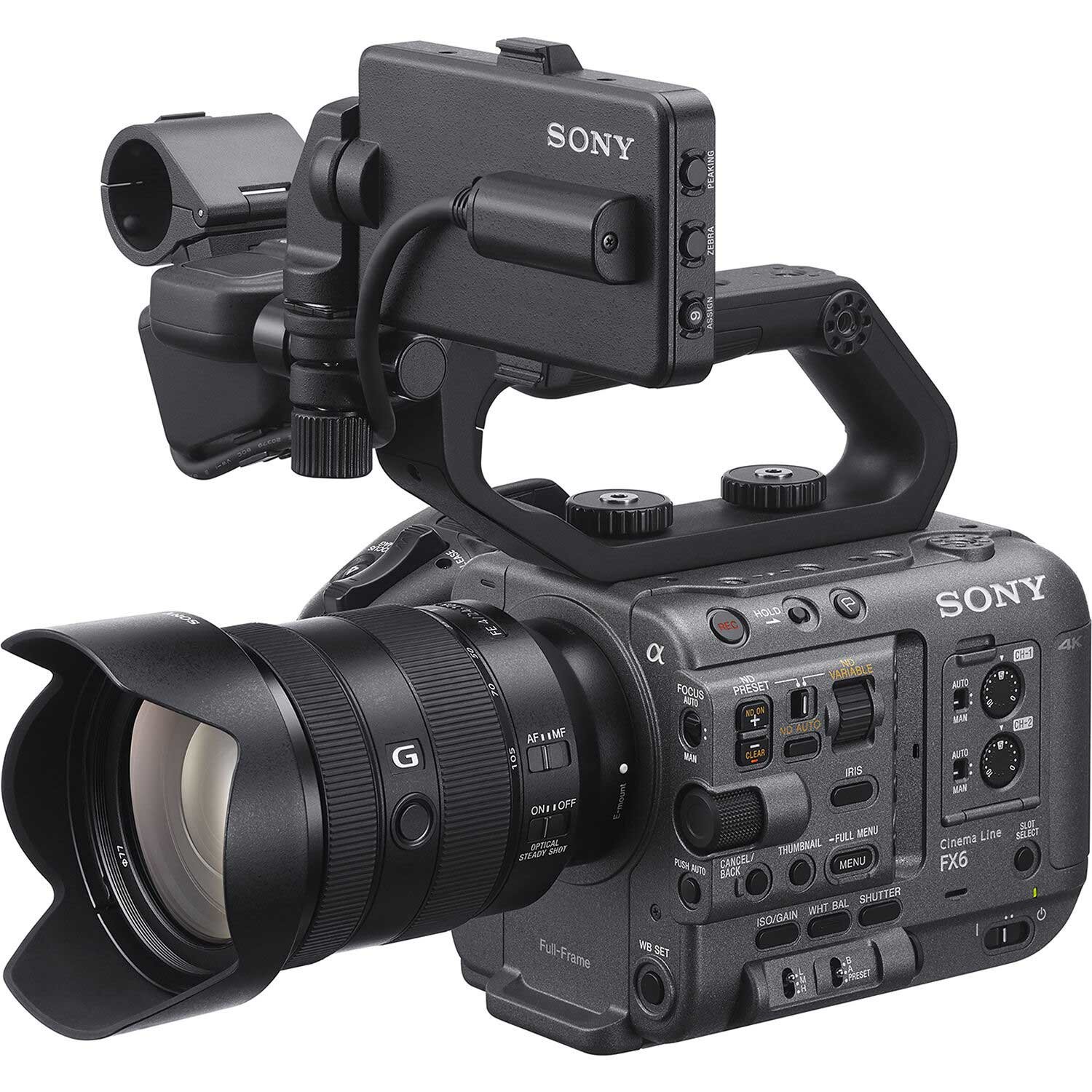

    Cette machine ("caméra") Sony FX6 avec le zoom 24-105 mm f/4 c'est (actuellement) 7900 € TTC
    à découvrir là :
    >>> Caméra Cinema Line FX6 avec capteur plein cadre | Sony FR
    Quelques points marquants :
    Pour la fiabilité/facilité des prises, surtout en mode UHD Full Frame :
    Focus Hybrid (précis et ultra rapide)
    Filtre ND électronique variable ( automatique)
    Pour la beauté : la nouvelle science des couleurs Sony
    " S-Cinetone ... Venice Color Science "
