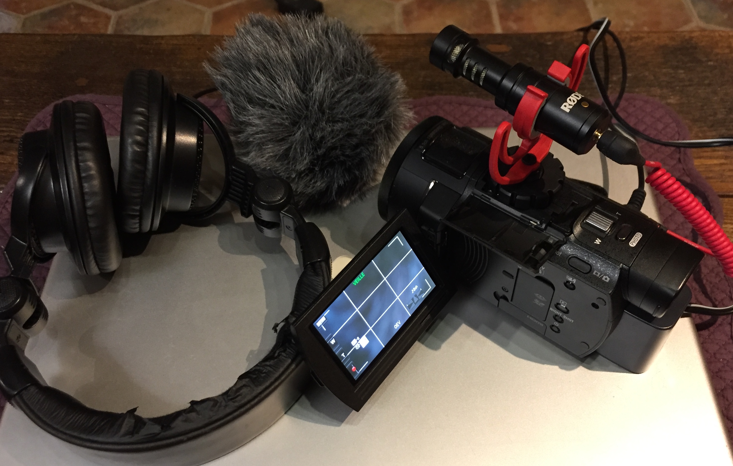

    Bonjour JeanBen,
    J'interviens aussi en milieu universitaire pour de la formation vidéo. Voici le matériel que je confie à mes étudiants pour tous leurs travaux de reportage et de capture de conf et parfois spectacle. La Caméra est une Sony AX33 pour un peu plus de 600 euros TTC. Le micro est un Rode Video Micro pour un peu plus de 50 euros, Cela te laisse de quoi acheter un pied avec une rotule vidéo fluide. On doit pouvoir trouver ça même chez Manfrotto pour 300 euros. La caméra est légère, donc inutile de prendre un monstre. On est pile des le budget. Il y aura toujours mieux pour plus cher, mais le minimum permettant des images parfaitement exploitables est là. IMG_3500.JPG

    Y a l'AX53 mais l'AX33 suffit et laisse place à autre chose pour un budget serré
