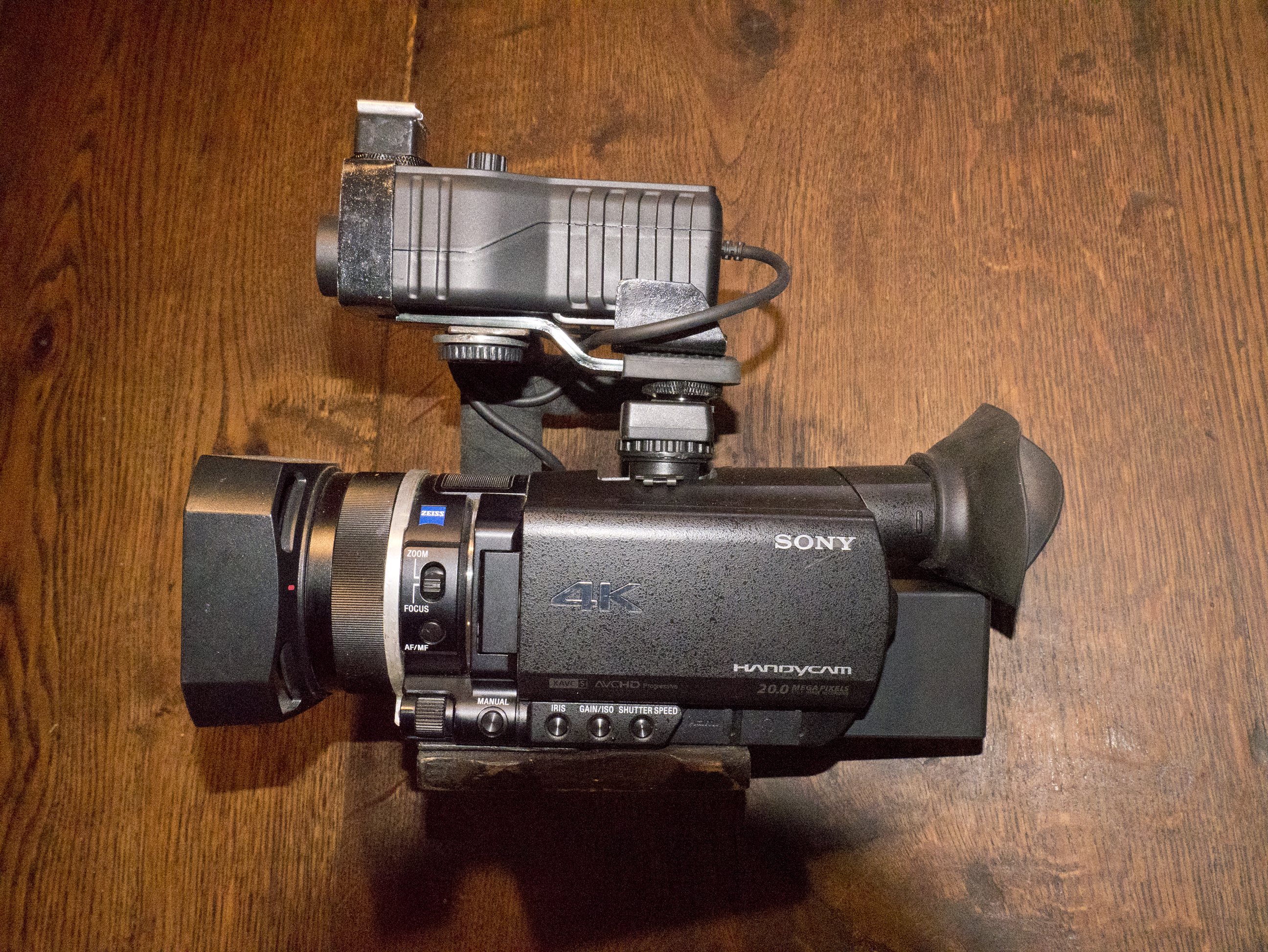

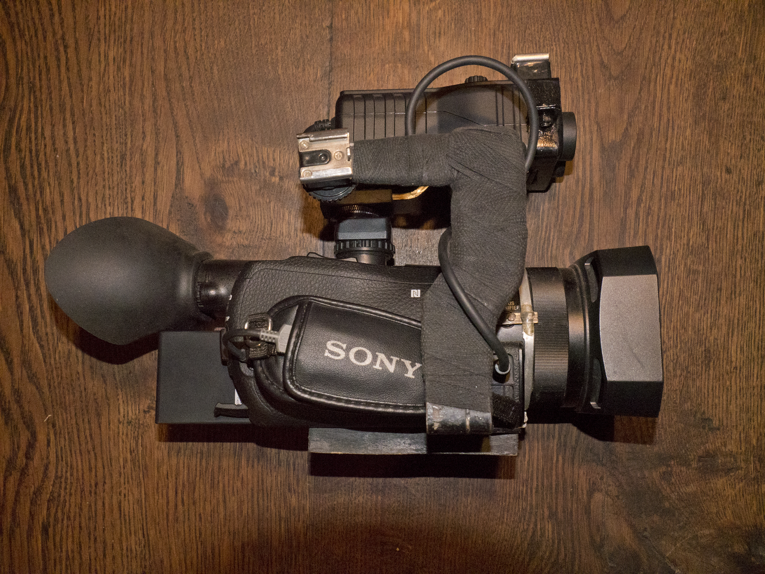

    Mais elle rentrerait plus dans mon sac l'AX100 avec ça :laugh:
    ça plus l'AX100 de Bertrand il était dans son budget !
