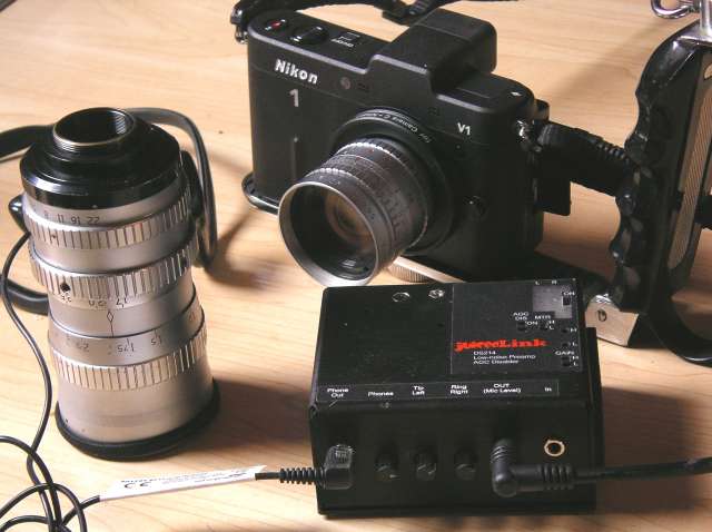

    Un capteur 1" n'est-il pas considéré comme un capteur super 16 ??
    En tout cas c'est comme ça qu'ils considèrent le capteur de l'AX100 chez Camcorder:
    Super16 / 1inch
  12. homero
    29 038
    +1 186 / 6 582 / -20
    Si c'est une dimension très proche de la fenêtre film 16 - Super16, d'ailleurs j'utilise certaines de mes vieilles optiques de caméra film 16 mm sur mon Nikon 1 V1 à capteur 1 pouce.
