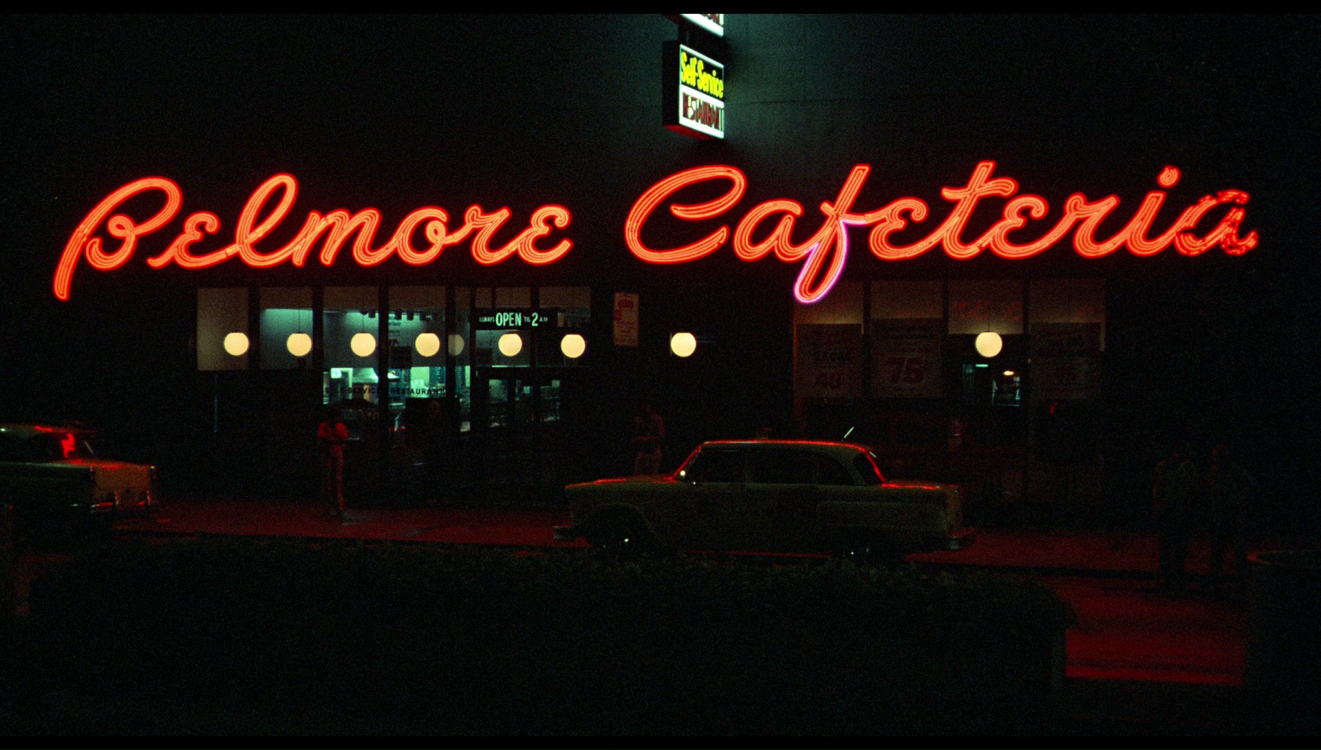

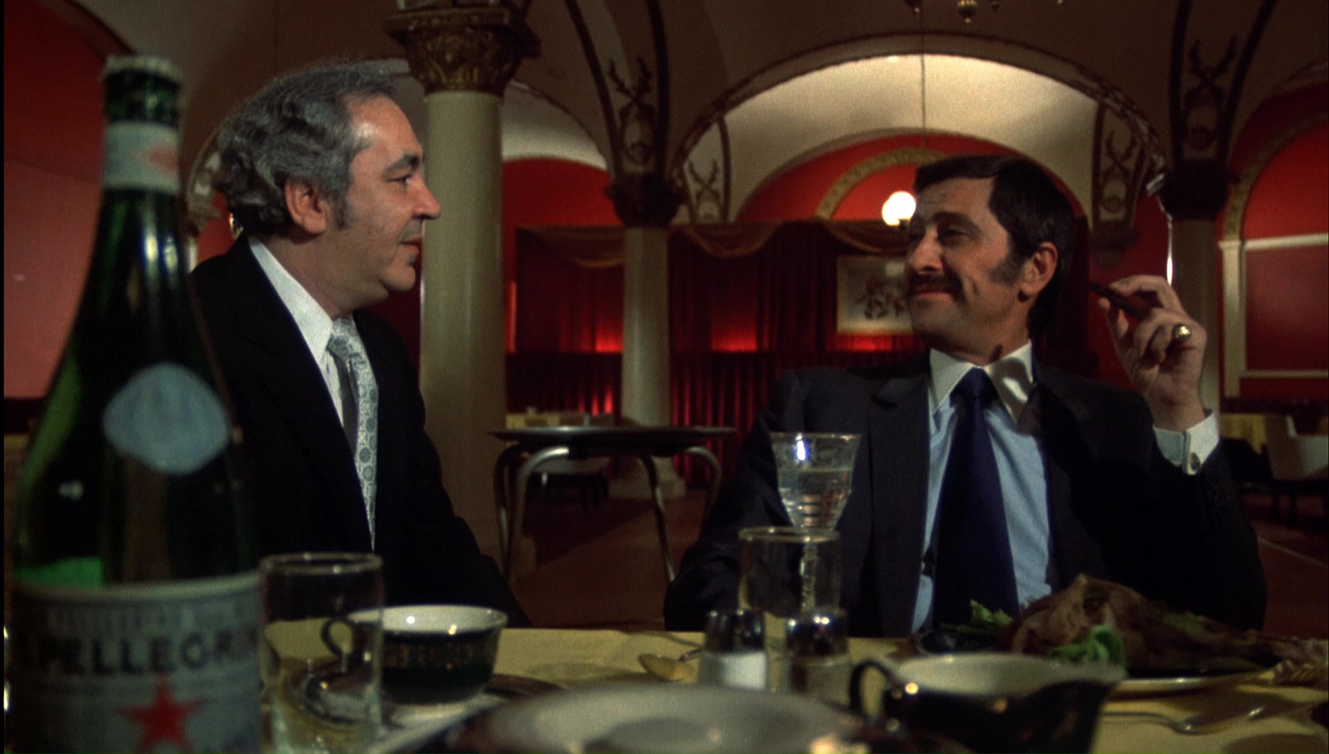

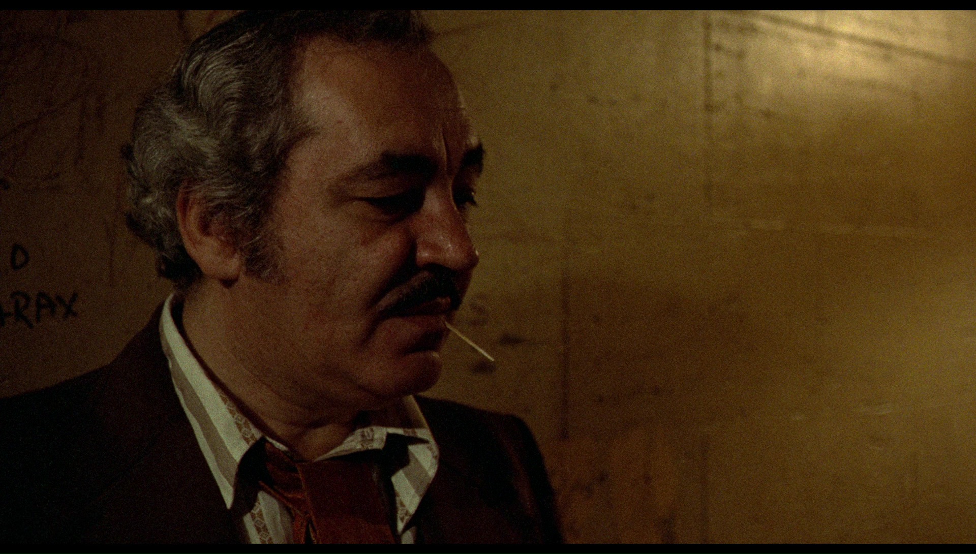

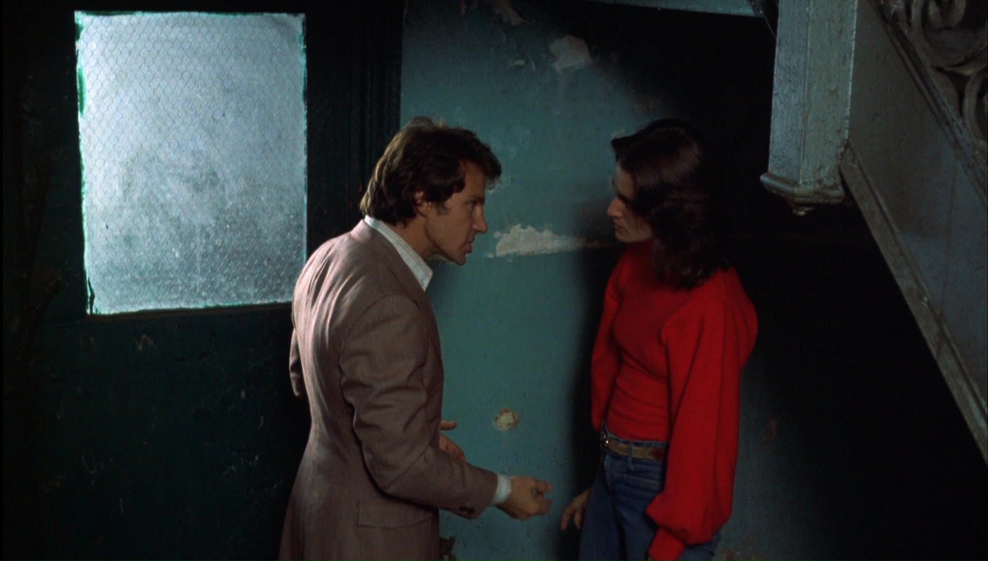

    Bonjour à tous,

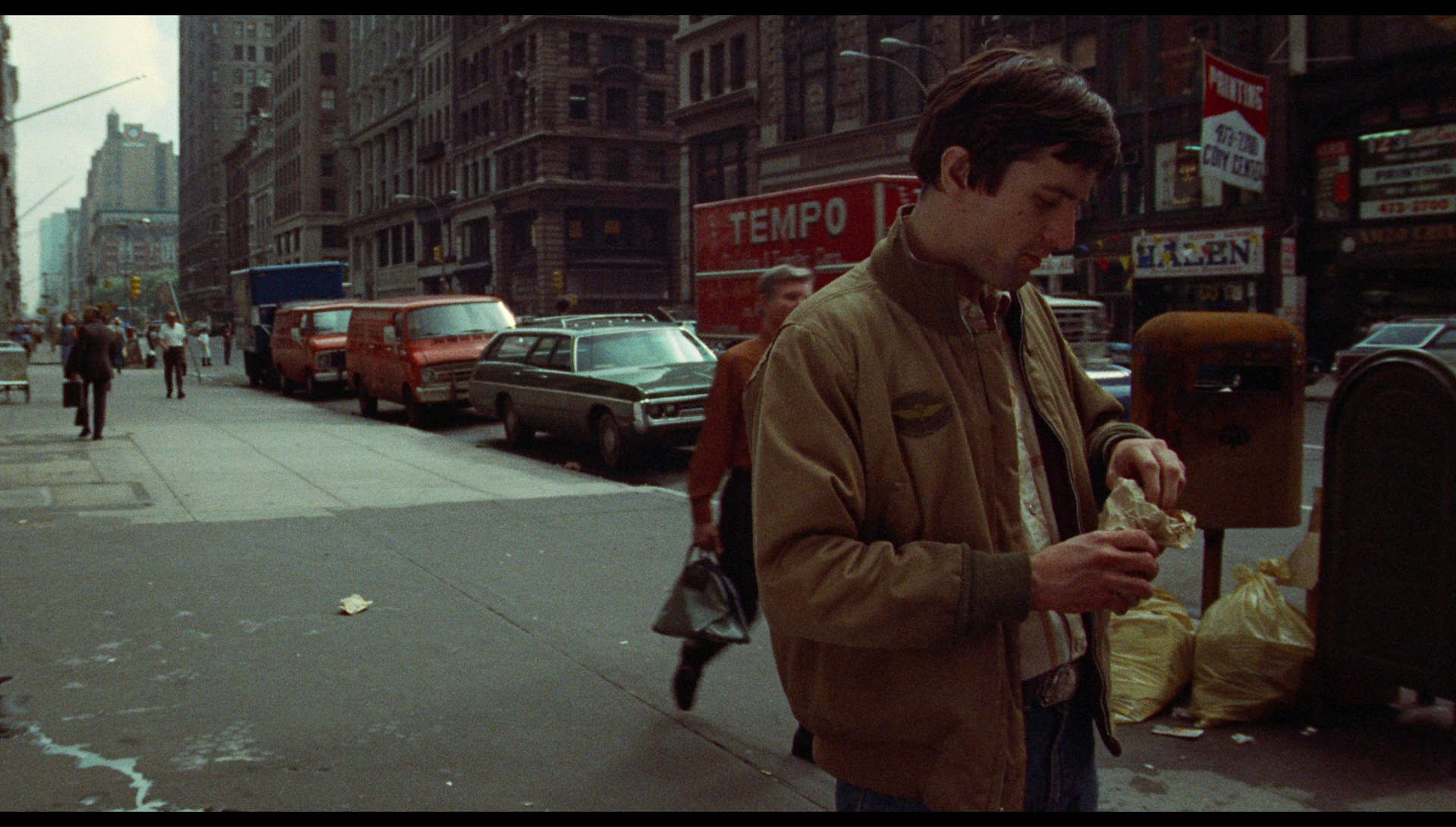

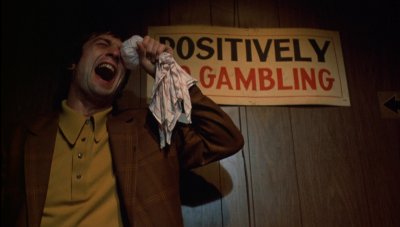

    Pour les besoins d'une série de documentaires, je cherche à obtenir - à partir d'une caméra numérique pouvant si possible tourner en 4K - un rendu de pellicule 16mm (voir photos jointes). Ce sont précisément les couleurs hyper saturées et l'aspect jaune-orangé que je souhaite reproduire.

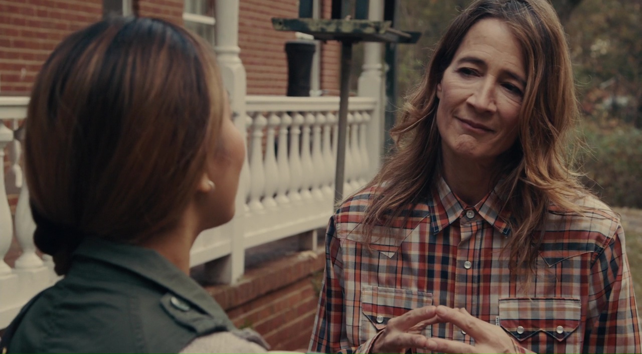

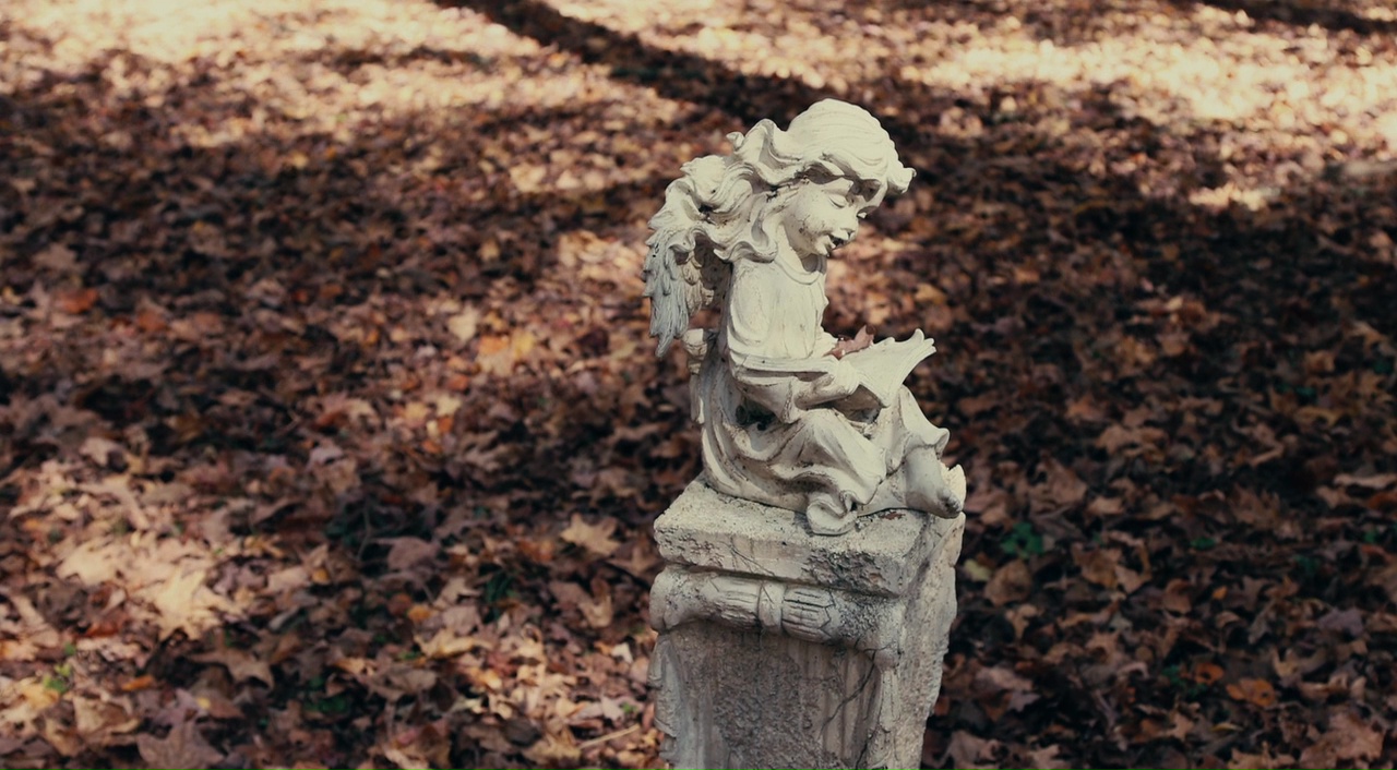

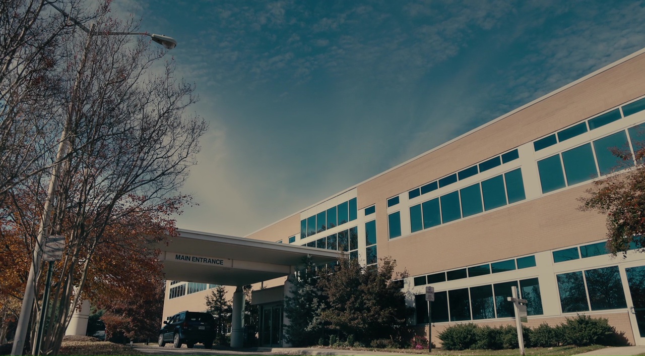

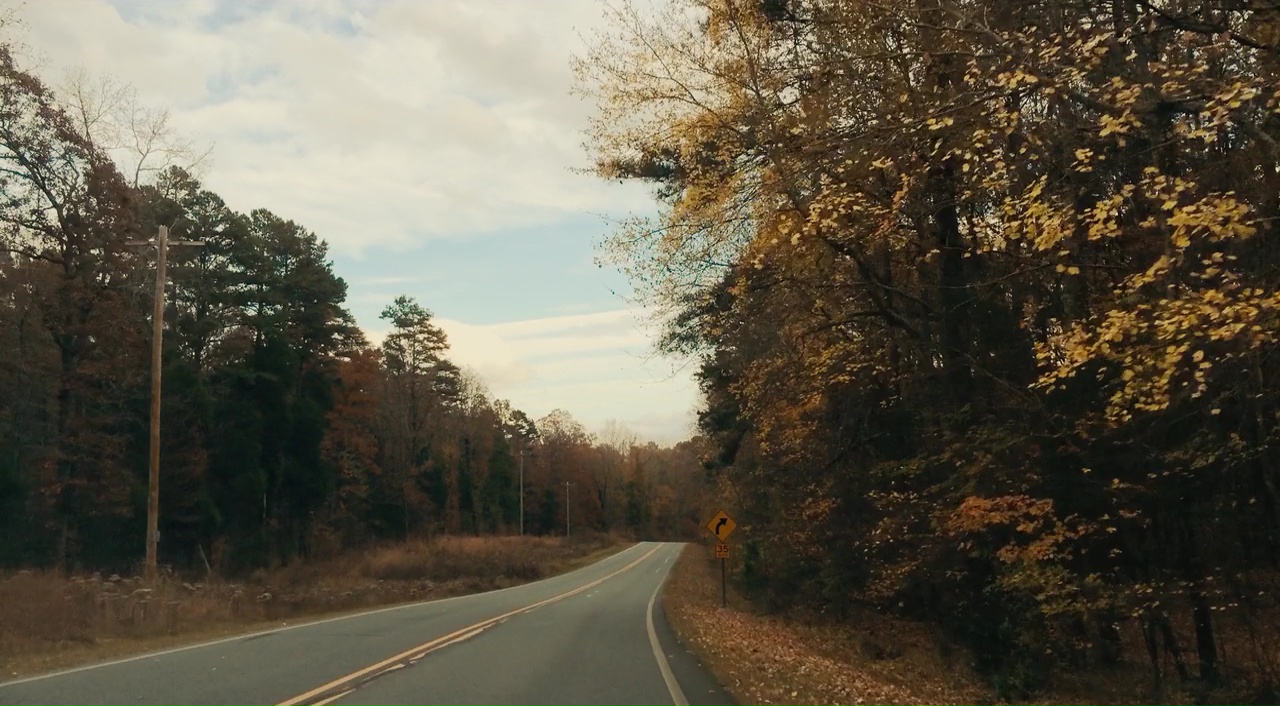

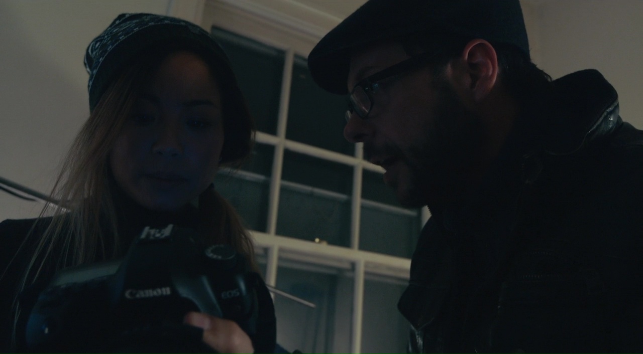

    Je me pose la question car, comme je le disais sur l'autre post, j'ai regardé L'Étrange Cas Deborah Logan et il semblerait qu'il ait été tourné avec des Canon 5D (j'attends la réponse des fournisseurs, voir la capture 62 ci-jointe, vous reconnaîtrez peut-être ?). Or la photographie correspond presque exactement à ce que je souhaite obtenir (voir captures jointes) et le 5D tourne pourtant en Full HD, pas en 4K... Ce qui changerait la donne pour moi : dans ce cas, pas besoin de me ruiner dans une caméra 4K, je me retranche sur du Full HD et je l'upscale par la suite.

    D'après l' IMDb il semblerait que "L'étrange cas ..." ait été tourné en HDcam (donc caméras 3 X 2/3"), ce qui me semble étonnant en 2014, ce format sur cassette Betacam HDcam ayant presque disparu au tournage à cette époque. Si tu en sais plus ....

    Oui je sais que la grande mode est à l'orange et au bleu. Perso, ça ne me dérange pas, j'apprécie bien. Mais, en ce qui concerne mon projet, mon désir n'est pas de coller à ces nouvelles normes mais, au contraire, de me rapprocher de ce qui se faisait avant, au temps où l'on gonflait le 16mm en 35mm, avec ce grain très particulier et cette saturation des couleurs.

    C'est ce que j'ai pu lire aussi mais vu la qualité d'image et le genre d'appareils qu'on les voit tenir entre leurs mains, je doute qu'il s'agisse de HDV...
