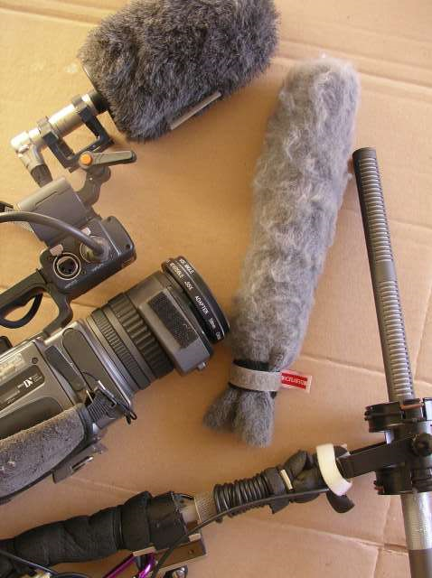

  6. homero
    29 041
    +1 186 / 6 584 / -20
    Un câble avec prise coudées sur le Schoeps de ma PD150 :

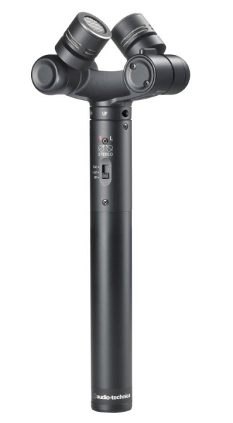

  7. comptesupprime20181127
    La X1000, micro stéréo, avec les liens sur le # 156 .
    Toto le teuton, c'est Thomann regarde leur catalogue, un gros site de vente, à voir on y trouve ce qui n'existe pas ailleurs !
    Pour ton câble tu peux trouver ça dans une boutique musique, c'est un câble micro, pas forcément de vidéo !

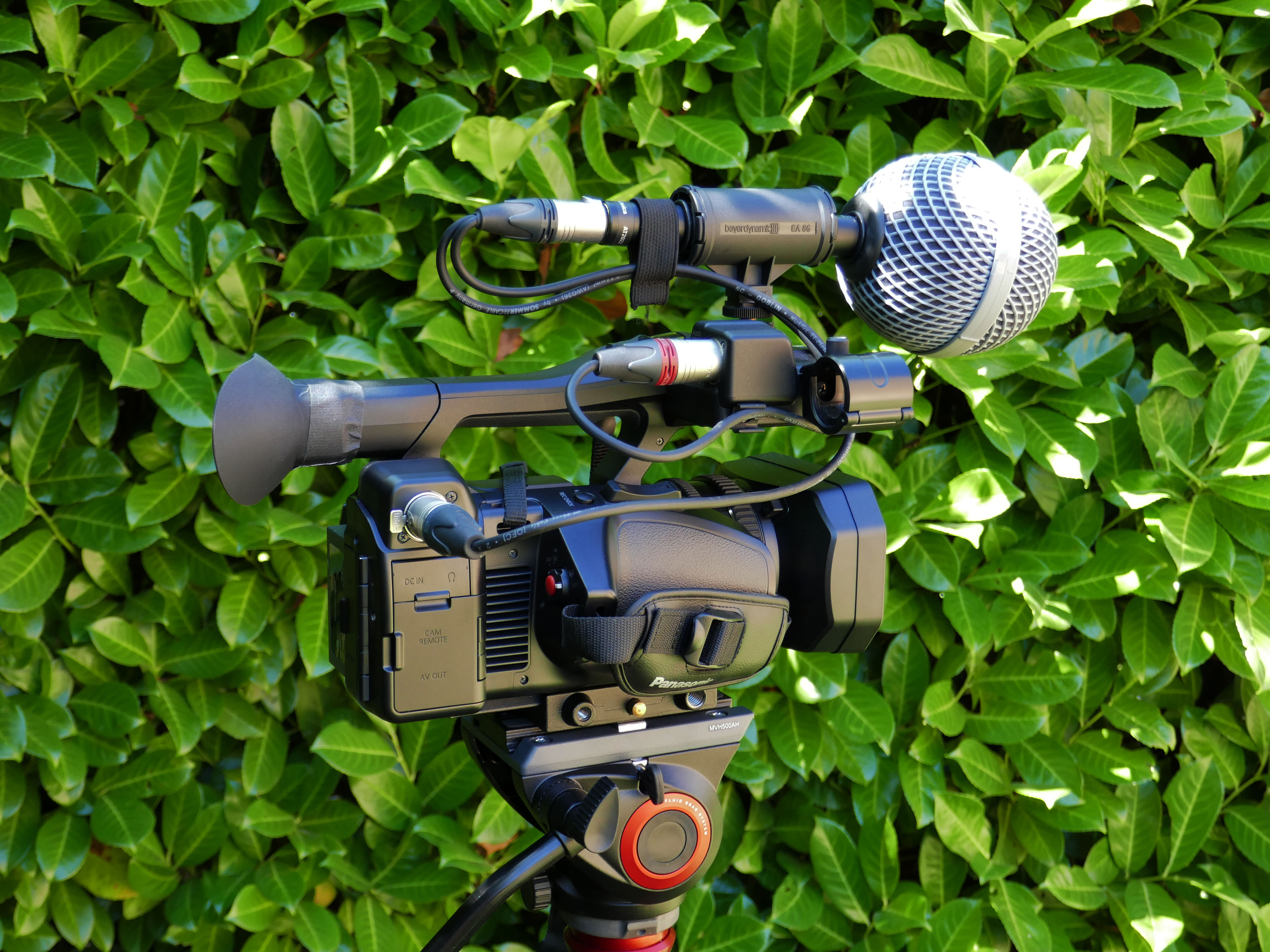

  10. comptesupprime20181127
    J'avais indiqué micro stéréo ..... pour ton micro qui est mono, il faut un câble XLR mâle femelle à relier sur la prise à côté du support micro, pour mon cas j'utilise la griffe flash pour ranger dans mon sac sans enlever le micro, en image, c'est ce qui est dans "la boule".
