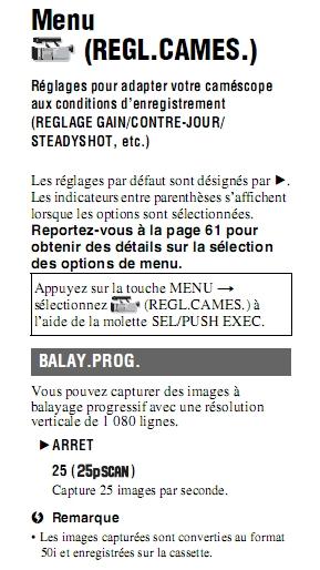

    L'expanded focus serait bien présent sur la FX1000 :-) :
    Cf. à la page 30 du manuel de la FX1000 (*) :
    Autre point TRÈS intéressant, concernant le 25p suite aux questions des posts précédents:
    Cf. à la page 65 du Manuel de la FX1000 (*):
    (Accès au balayage progressif ):
    << "Les images capturées sont converties au format 50i et enregistrées sur la cassette" >>
    Donc , à priori, ces séquences prises en 25P SERAIENT lisibles sur le GV-HD700 ??
    à suivre donc :-)
