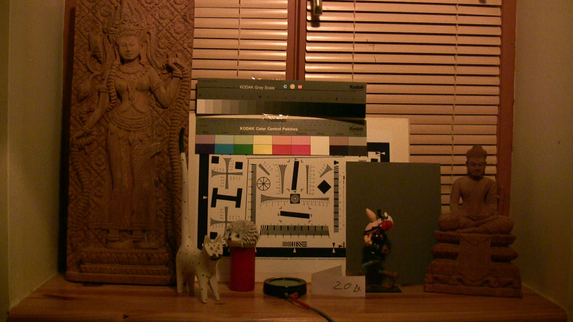

  12. hola
    4 180
    23
    3 814
    +41 / 147 / -4
    gain en sensibilité/netteté du HV20/HV30 en mode 25p ...
    [​IMG]..test perso effectué dans une pièce très sombre ......et qui n'a donc rien de rigoureux puisque a par mes yeux je n'avais aucun appareil de mesure certifié et contrôlé par un laboratoire approuvé...

  14. JLH 37
    JLH 37 Super Modérateur
    24 400
    593
    11 380
    +460 / 1 550 / -13
    Bonjour Hola,
    Mais le problème n'est pas d'avoir du matériel de mesure "approuvé, certifié et contrôlé"
    Il faut simplement comparer ce qui est comparable et être sûr que les machines soient bien utilisées et de la même façon.
    C'est à priori ce que tu tentes de faire ici, mais... :D ;-)
    En tant que lecteur je n'ai pas obligatoirement tout compris :
    - Est-ce un comparatif HV20/HV30. Je pense que oui en te lisant.
    - Quelles étaient les vitesses d'obturation utilisées sur chaque machine ?
    - Quelle était la valeur de diaph sur chaque machine ?
    - Etaient-elles à la même focale ?
    - Pourquoi comparer du 25P et du 50i ? Est-ce la prise de vue à différentes cadences que l'on compare ou les machines elle-même à paramêtres identiques ?
    Voilà des questions simples et pratiques qu'en tant qu'utilisateur j'ai envie de poser à la lecture de ton test.
  15. hola
    4 180
    23
    3 814
    +41 / 147 / -4
    ceux d'Eric D sont pas mal aussi
    en 50i (donc pénalisant au moins pour la HV10)
    Test-Z7 a 20 lux en AUTO
    Test-HV10 a 20 Lux en auto
