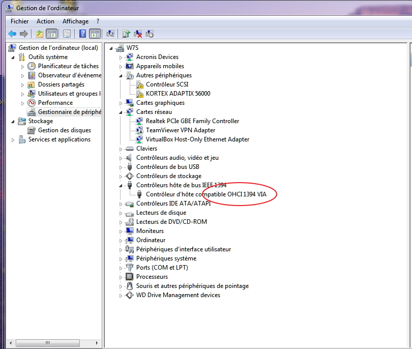

    Il faut que le camescope soit détecté par Windows.
    Si ce n'est pas le cas, après vérification de la connectique et des réglages sur le camescope, ça peut être un problème de driver (problème très souvent traité sur le forum).

    - la K7 a été enregistrée en HDV : le convert i link doit être mis sur "OFF " pour sortir du HDV et le projet dans Premiere devra être paramétré en HDV 1440x1080 50i . Si le convert i Link est sur "ON " , c'est du DV qui sort de la camera à partir du HDV de la K7. Le projet dans Premiere devra être paramétré en DV . Mais , comme l'as dit Olivier , tant que Windows ne reconnait pas la camera par le Firewire , ça ne pourra jamais marcher.Il faut commencer par ça , c'est à dire choisir un pilote OHCI 1394 hérité ( souvent , il date de 2006 ).

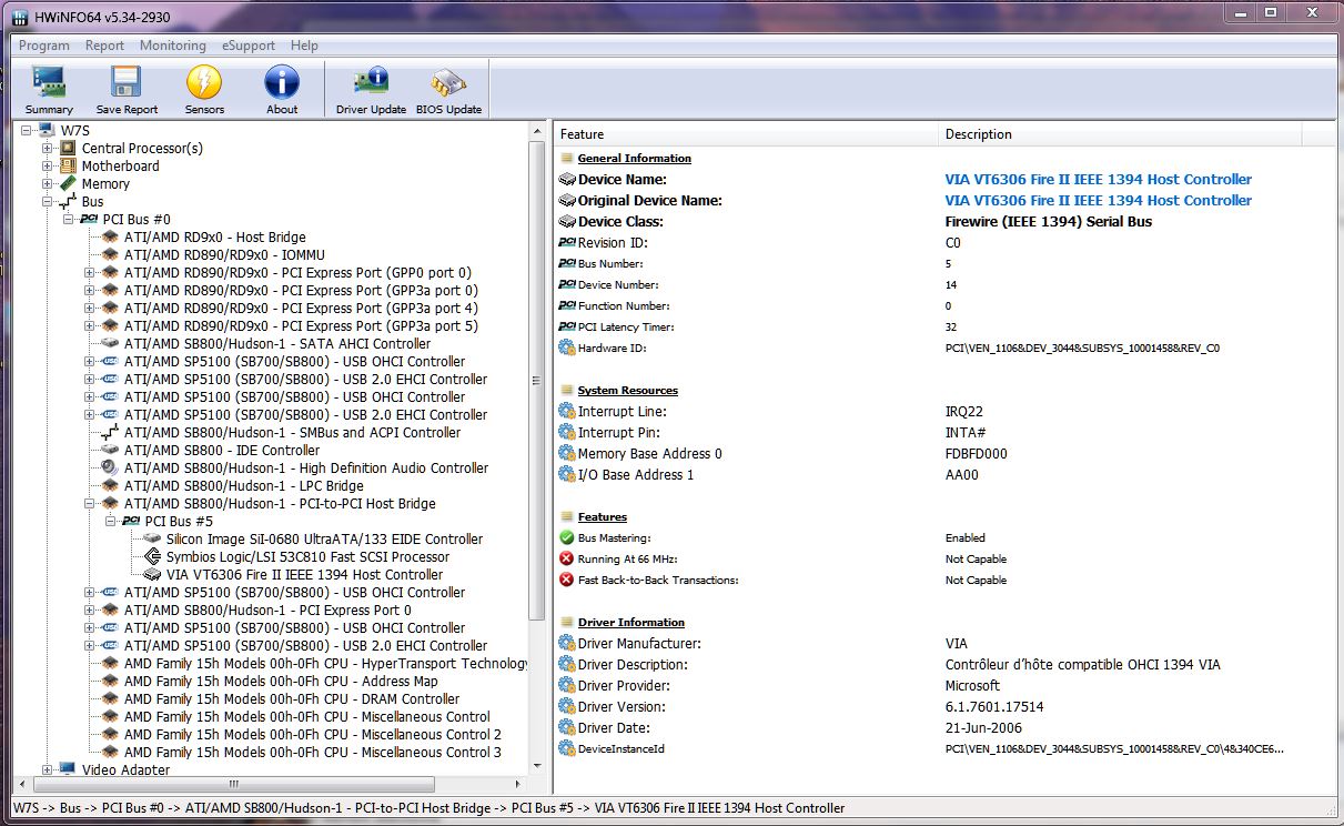

    Il faudrait connaitre la marque/modèle du chipset 1394 sur la carte mère (Gestionnaire de périphériques) , cela permettra plus facilement de trouver le bon driver (indiquer également la version du système d'exploitation)
    Mieux : plus de détails avec HWINFO :
    HWiNFO - Hardware Information, Analysis and Monitoring Tools
