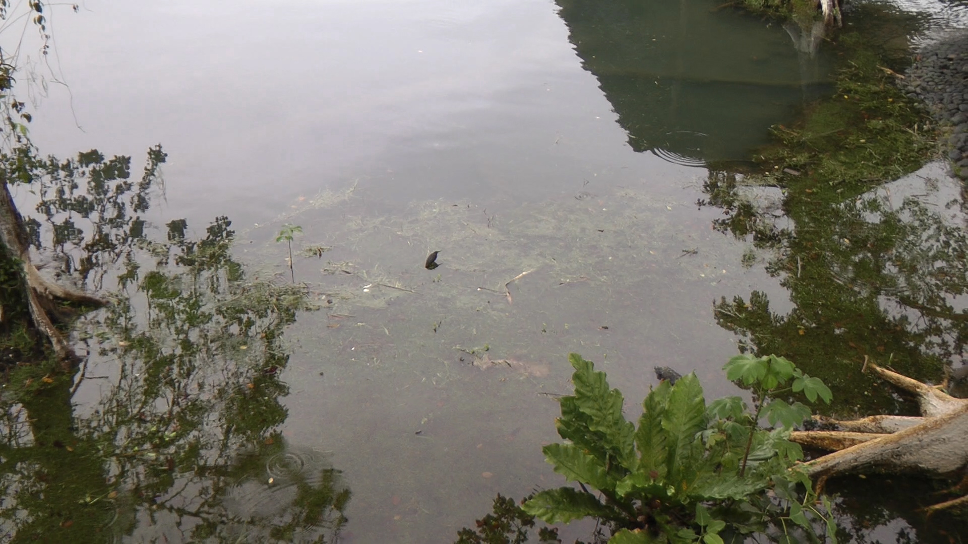

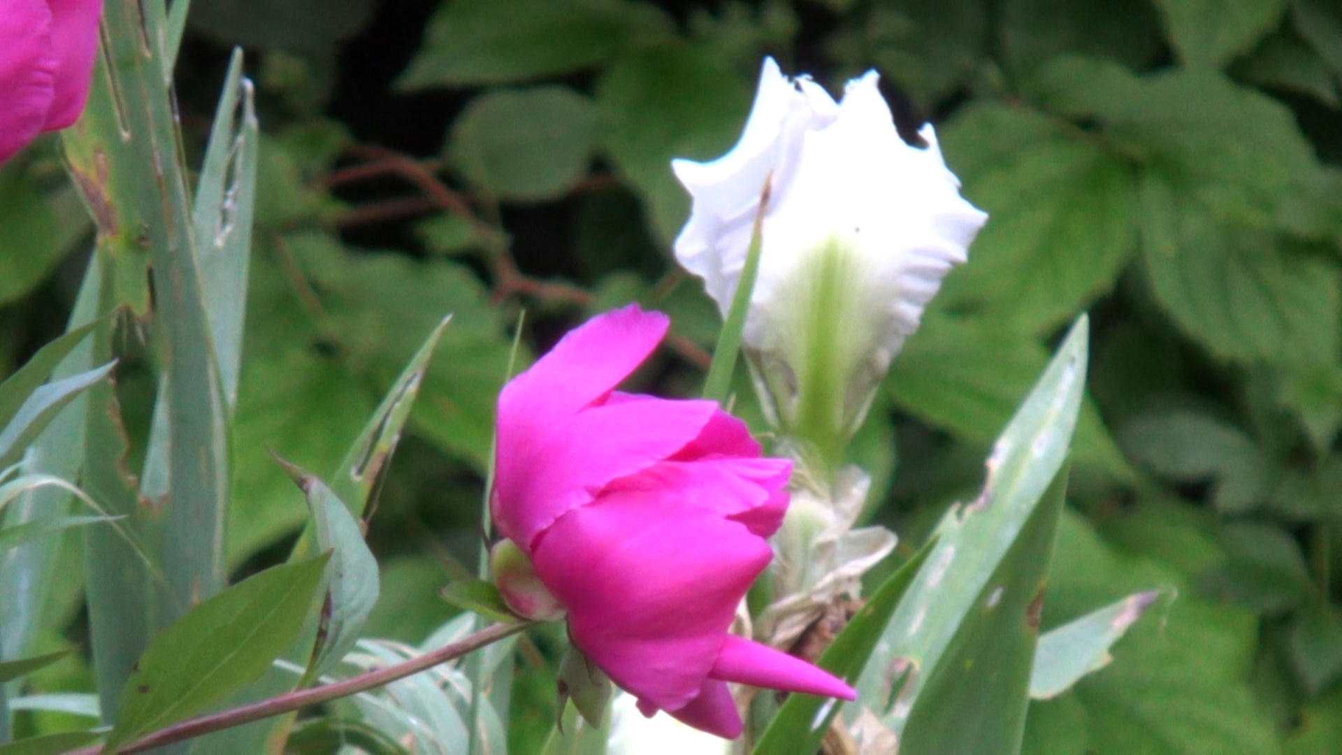

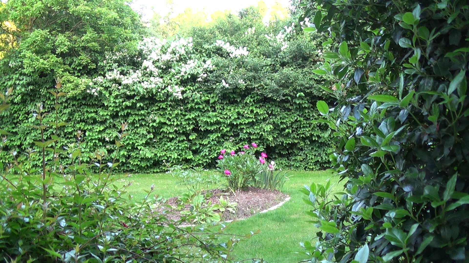

    voilà un petit exemple sans grand génie, je suis resté en auto. Aucune retouche en post-prod...
    NB je pense que j'étais à peine ouverture car on a des plans flous... si, si...

    Merci pour tes exemples
    c'est pas dégueux ..le zoom est moins net par contre ..
    Mais bon pour le prix on va pas tirer sur l'ambulance ;)

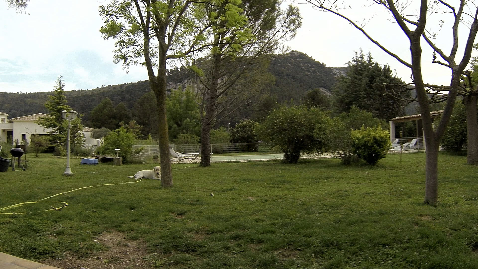

    J'avais pas compris !!! Pour avoir les miniatures en taille réelle il faut les enregistrer
    Exemple de 2.7k cropé en 1920*1080 donc une partie de l'image ...Retravaillé sous edius et capture tirée de l'export recadré en fullHD :
    L'effet Fish eye est ainsi fortement gommé
    Pas d'Export 3k possible avec EDIUS !!!
    Pas super net peut être ..mais prendre en compte que la vidéo originale est en 4.1 MP (pas de diffuseur pour ça !!)
