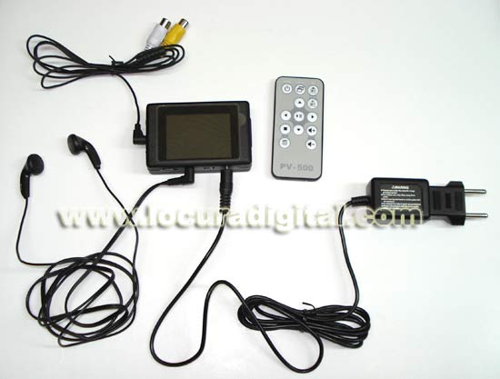

    Je pense du coup que je vais prendre le PV500 mais j'ai vu que quelqu'un vais eu un probléme avec pour reconnaitre sa cam... Sinon si des possesseurs de cet enregistreur l'on, qu'ils donne leur avis.
  4. bataifoutoi
    13
    Je viens de recevoir mon pv500 et j'ai le méme souci que jossks, quand je branche ma cam dessus il me marque no signal, si quelqu'un pouvais me donner la solution!
    J'ai besoin de mon matos pour dimanche.
  5. le cameleon
    513
    C'est ca que tu as comme PV 500 ca vaut la modique somme de 450 e bordel
    sinon voici le branchement en av in
  6. bataifoutoi
    13
    c'est bien celui là, pour le prix je l'ai eu a 299€.
    Par contre pour le branchement c'est pas ca, c'est avec se cable là que je branche ma cam.C'est le meme cable que pour un camescope...
