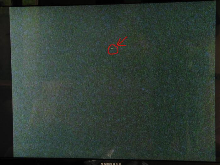

    Je cherchais une solution pour pouvoir filmer mes sorties VTT, après avoir pris des infos (notament sur ce forum, merci :bravo: ), je me décide pour une paluche dans le pack 5 de sport-camera. Livraison ultra rapide, deux jours après commande; par contre la paluche livrée présente un défaut, un point lumineux au centre de l'image. Mon problème, c'est qu'il m'est impossible de contacter le SAV du site (retour de courrier pour dépassement de quota), et chez RF-concept, aucune réponse.
    Le site précise pourtant qu'en cas de problème, c'est échange direct. Bref, je suis un peu déçu.
    Je n'ai pas pu l'essayer en condition réelle, mon Canon MV630i est en cours de réparation.
    Je suis preneur d'avis. Merci à tous.

    Elisée, tu peux les contacter par téléphone ou fax ou courrier :
    028 9041 9596
    +44 28 9041 9596 (International)
    Fax 028 9041 9388
    +44 28 9041 9388 (International)
    RF Concepts Ltd (Sports Cameras)
    Unit C16 Dundonald Enterprise Park
    Dundonald
    BT16 1QT
    N Ireland
    UK
    Si tu renvoies le colis après contact avec eux, ils te remboursent les frais de port (écrivent-ils dans leur site).

    Merci de ta réponse, tu as déjà eu besoin de faire appel à leur SAV ?
    Le problème c'est que je ne suis pas très bon en Anglais, je me débrouille à l'écris, mais à l'oral ...:(
    En plus, apparement ce numéro n'est valable que pour les commandes ...
    Je vais tenter le fax, mais je ne suis pas convaincu. Je les pensais plus sérieux. :hum:

    je n'ai pas d'expérience personnelle, mais pas mal de monde du forum s'est équipé chez eux. Si le capteur a des pixels morts, ils n'y sont pour rien, ce sont des revendeurs.
