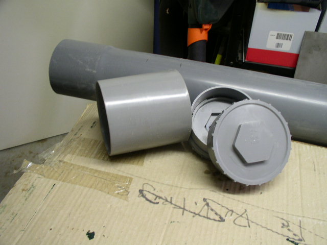

    caisson étanche pour images windsurf
    Bonjour à tous
    Ma paluche étant destinée à faire des images de vtt mais aussi de windsurf il me fallait un caisson étanche déstiné à recevoir le camescope sans risque de noyade.
    Ce caisson est réalisé en tubes pvc d'évacuation de diametre 125mm achetés dans une grande surface du bricolage.Les presse-étoupes proviennent d'un grossiste en materiel éléctrique .
    Matos: (photo 1)
    - tube pvc long 2m ( pas trouvé en 1m) 9.45€
    - 2 manchons pvc à butée 4.60€
    - 2 tampons pvc de visite 13.90€
    - colle pvc gel
    - 6 presse étoupes 6.78€

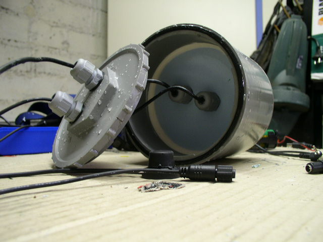

    Réalisation: (photo2)
    Pour garantir l'étancheité au niveau des passages de cables dans les presse-étoupes j'ai choisi de faire une double cloison.
    Cette double cloison est une plaque de pvc de 2mm d' épaisseur coupée au diamètre qui est collée sur la butée d'un des manchons, un joint sillicone est posé sur la périphérie.
    Chaque cable ( paluche / télécommande / micro ) passe donc par deux presse-étoupes.
    Les cables de raccordement paluche et télécommande ont du être coupés et ressoudés pour le passage dans les presse-étoupes, un morceau de gaine rétractable vient isoler les soudures qui se trouvent dans la partie seche du caisson.
    Le micro arrive à passer sans avoir à couper le cable.

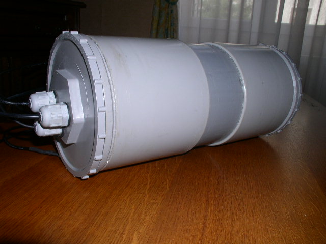

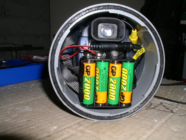

    Le deuxieme manchon ainsi que le deuxième tampon de visite sont collés à l'autre extrémité du tube, c'est par la qu'on introduit le camescope.
    Quelques épaisseurs de mousse pour caler le tout et le tour est joué.
    L' étancheité a été téstée pendant une nuit et pas une goutte d'eau ni dans la partie seche ni dans la double cloison.

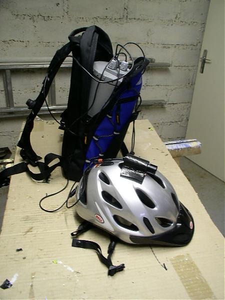

    Le tout rentre pile-poil dans un "camel-bag"
