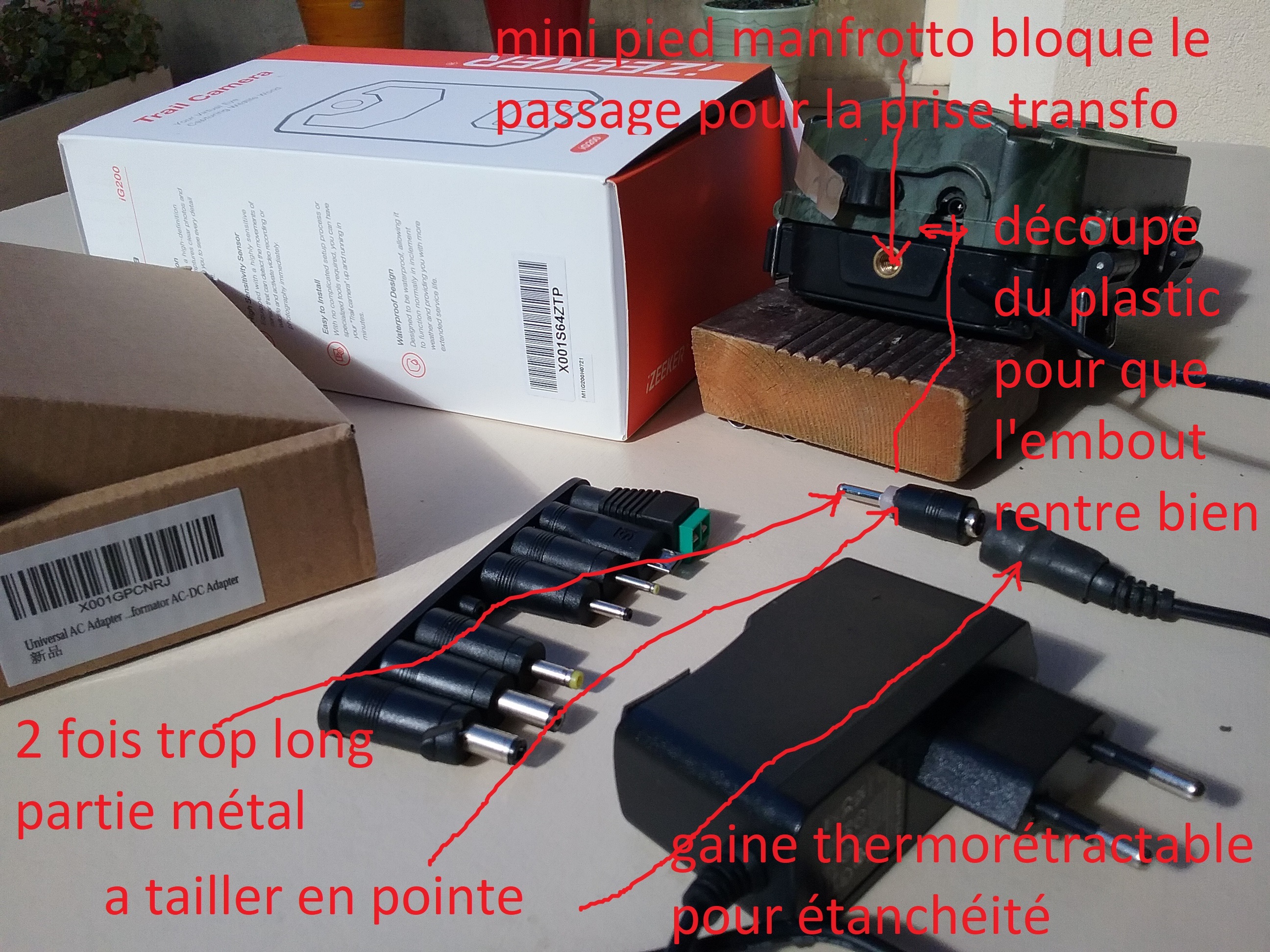

    Voila ce que j'ai: camera IZEEKER made in China et transfo made in China acheté sur Amazon. mini trépied Manfrotto à découper au sécateur sinon pas place pour prise de transfo
    Embouts des adaptateurs transfo TROP longs , la moitié suffirait pour une bonne étanchéité
    Embouts des adaptateurs transfo TROP large , à retailler en pointe pour rentrer donc j'ai fait de la découpe plastique ....
    Micro à l'intérieur de l'appareil en son PCM, une fois le capot fermé !!!! "China"
    Je filme en avi , enfin en MJPG ...
    Actuellement , j'ai viré 70% des plastiques intérieurs , fait un petit trou pour le passage du câble et fait un raccord électrique à l'intérieur ... ça fonctionne mais bon ....
