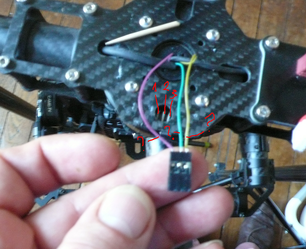

    Je viens d'acheter d'occase un Guimbal CAME-TV 7500.
    Le connecteur qui se trouve sur le dessus s'est totalement déconnecté et les fils sont sortis du connecteur...
    Du coup je ne sais pas quel fil va sur quelle fiche....
    Est-ce qu'un possesseur de ce guimbal pourrait me dire quelle couleur va où ?
    J'ai joint une photo avec des N° sur la fiche "mâle" du moteur.
    Comme pourrais-je savoir quelle couleur de câble va sur quelle fiche ? J'ai peur de griller un moteur en y allant au hasard.

    J'ai trouvé !
    Je suis allé dans une boutique de Modélisme, ils connaissent parfaitement les moteurs brushless des Guimbals !
    La griffe du centre c'est le tilt (haut / bas) et les deux sur les cotés le "pan" soit droite et gauche !
    Tout simplement.
    Il m'a indiqué que je ne risquais en rien de cramer un moteur car c'est du triphasé.
    Après 2 tentatives pour trouver le Tilt, ça marche !
    J'en ai profité pour changer le connecteur et refaire des branchements propres et HOP !
