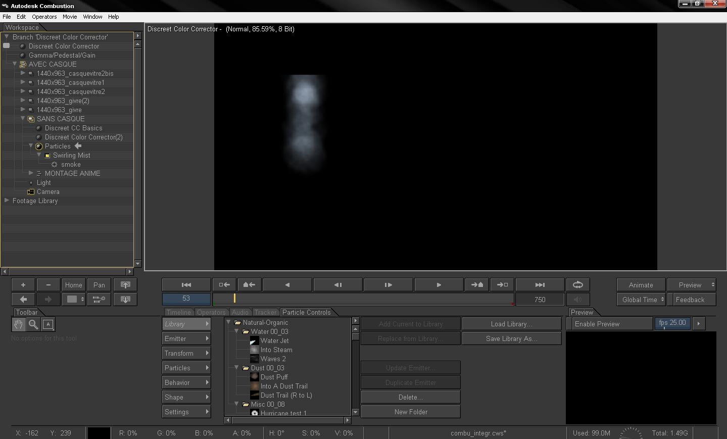

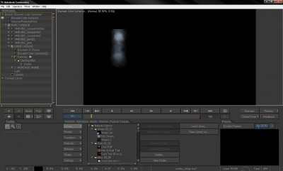

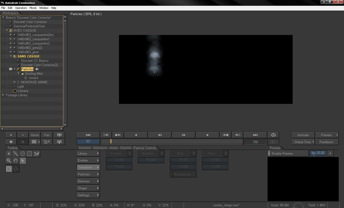

    Comme l'indique le titre, j'ai un problème "de taille" lol. J'ai des particules dans mon projet mais pour une raison que j'ignore, le calque des particules ne prend pas les dimensions de mon composite ce qui provoque une coupure nette des particules en pleine image. Comme vous pouvez le voir sur les images ci-jointes, je n'ai pas accès aux propriétés de transformations du calque "Particles" et aucun autre calque n'est actif dans la scène. (C'est probablement une erreur de débutant, vu que j'en suis un :D) .
    :help: Quelqu'un aurait-il une solution?

    Bonjour pour votre probléme il existe plusieurs solution je vais vous donnez 2 méthode.
    -1 créer un node particule, aller en vu schématique et liez un solide de bonne taille(méme resolution )comme source de votre node particule.
    -2 normalement à la création d'un node de particule on peu choisir la taille sinon pour modifier la taille il faut aller sur setting, la vous pourrez changer la résolution du node.
    nb pour avoir accé au paramétre transform il faut sélectionnez non pas le node particule mais l'emetteur de particule, dans votre cas swirling Mist->smoke (pour votre projet)
