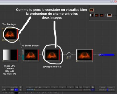

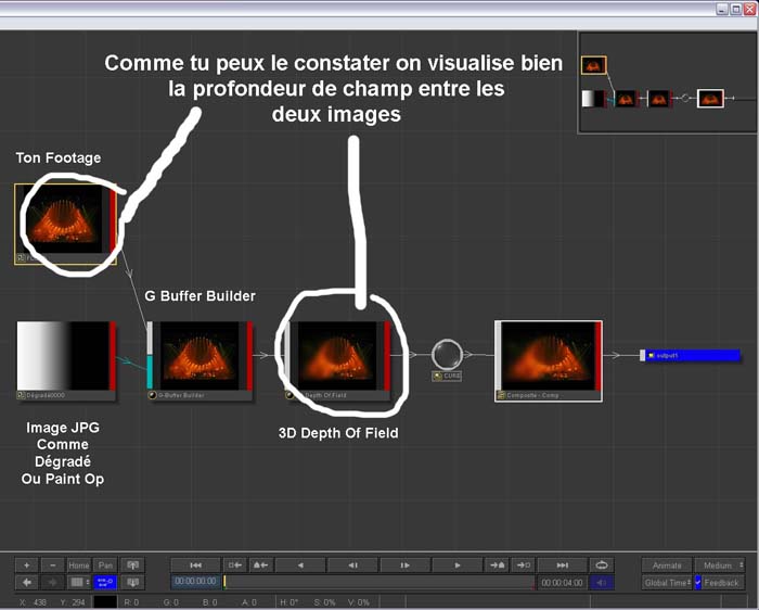

    Voila comment faire ...
    Salut,
    Pour ta premiere Question Oui il est possible d'obternir le meme resultat en placant ton Color Correct Op au dessus de ta Comp dans le Workspace ou alors tu fais un Nesting de tes Calques et tu travailles a partir de là ... j'ai fait des essais c'est OK ...
    Pour ce qui est de ta deuxieme question ca fonctionne aussi tres bien il te faut passer par l'operateur 3D Post/ G Buffer Builder et tu peux simplement utiliser une image au format jpg ou alors passer par un Paint pour generer ton dégradé
    J'espere avoir ete simple dans mes explications
