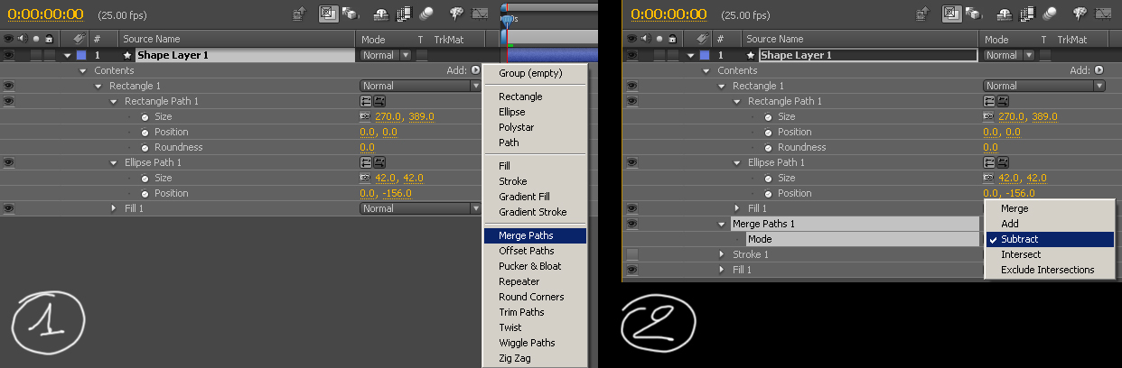

    j'utilise un calque de forme pour faire une étiquette. J'ai besoin de faire un trou en haut de l'étiquette.
    L'opération serait très simple avec de simples masques sur un solide (masque pas soustraction) mais je ne vois pas comment faire à partir de claque de forme ?
    Merci !

    il faut que tu ajoutes un «merge paths» en mode soustraire ou exclure les intersections. (je te laisse le soin trouver la traduction)
    Du coup de haut en bas: path 1= étiquette, path2= trou, puis merge path.
    Après tu peux encore ajouter des paths et de nouveaux merges à cette forme obtenue qui est traitée comme un seul élément.
    [je kiffe les calques de forme, suis devenue accro…]

    Ajouter un masque à un calque de forme... justement, je n'y arrive pas... :unsure:
    Sino, "merge path"... ça se trouve dans "ajouter"... Peux tu m'en dire + :jap:

    mmmh je ne sais pas bien qu'ajouter.
    Un screenshot pour illustrer peut-être ?

    Si tu n'arrives pas à ajouter de masque, c'est sans doute parce que tu dois changer d'option. Par défaut tu ajoutes une autre forme, pas un masque à un calque de forme.

    Chouette des screenshot...
    Merci pour tes explications !
