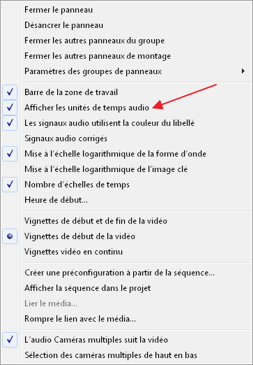

    En montage vidéo l'image bouge en fonction de la cadence choisie 24, 25, 50...ips), par contre pour le son il est possible de le décaler en passant la time line à l'aide du menu en haut à droite de cette TL en "Afficher les unités de temps audio". Et c'est l'audio que l'on bouge.
    1" = 48000 échantillons

    Ce n'est pas la piste vidéo qu'il faut bouger, mais les pistes audio, éventuellement après les avoir "déliées" de la piste vidéo.
    Pour un décalage fin il faut passer la time line en mode
    "Afficher les unités de temps audio", qui donne un intervalle de 1/48000 de seconde.
    La position de ce paramètre dépend de la version.
    Dans CC2018, il faut cliquer sur = en haut à gauche de la timeline.
    Doublé par Video 92

    Pour Premiere, je vous ai dit de mettre votre timeline en mode "échantillons audio", vous pourrez ainsi vous déplacer de 1/48000 de seconde.
