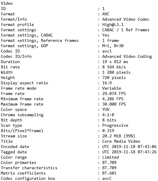

    @olivier : MediaInfo (que je ne connaissais pas) me dit ceci (image jointe) donc je divise 20.2 Mb par 8544 et cela doit me donner 19s 812 ? :weird:

    Taille du fichier = 20,2 MiB, soit 20,2*1024*8 = 165478 Kbits
    Débit moyen = 8544 Kbits/s
    durée de la vidéo 165478 / 8544 = 19,367 secondes
    (affiché par Médiainfo 19,812)
    Si les débits de tous vos clips sont du même ordre, vous pouvez calculer la durée totale.
