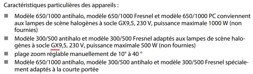

    Pas partout :
    Mais c'est vrai qu'ils disent plus souvent GY que GX pour ce modèle si on fait la moyenne ! Donc j'imagine que c'est une coquille sur cette page.

    Relisez mon précédent message ... la doc anglaise est plus claire.

    GY ou GX sont des formats de douilles, pas des formats de lampes. C'est comme "E27": pour une même douille, on peut avoir des formes et des tailles différentes de filament. Notamment parce que ces douilles GY ont été utilisées dans des machines de projection, avec des modèles spéciaux.
