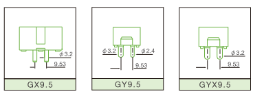

    Du coup j'ai trouvé des lampes en 3200K, mais culot en GX9,5.
    Le projecteur étant en GY9,5 , est-ce que y'a moyen que ça passe ou ce n'est pas du tout compatible ?

    Ce que je ne comprend pas c'est que, j'ai trouvé 2 réf de GY9,5 , même puissance, même marque, même TC, juste la durée de vie qui diffère ; mais pas la même hauteur de lampe...
    Je croyais qu'on payait justement le prix fort ces lampes car leur filament était centré précisément pour tomber en face des fresnel et autres lentilles, mais si les filaments n'arrivent pas tous au même endroit... comment choisir telle ou telle lampe ?

    Le PDF dit tantôt GX9,5, tantôt GY9,5... Sans préciser la hauteur du filament :sad:

    La GX c'est pour le 650/1000, la GY pour le 300/500 ... c'est dit sur le PDF qui est effectivement confus, page 25 de la doc PDF en anglais sinon allez chez un autre fournisseur si celui-ci n'est pas fichu d'être assez clair. J'ai donné une possibilité tout à l'heure.
