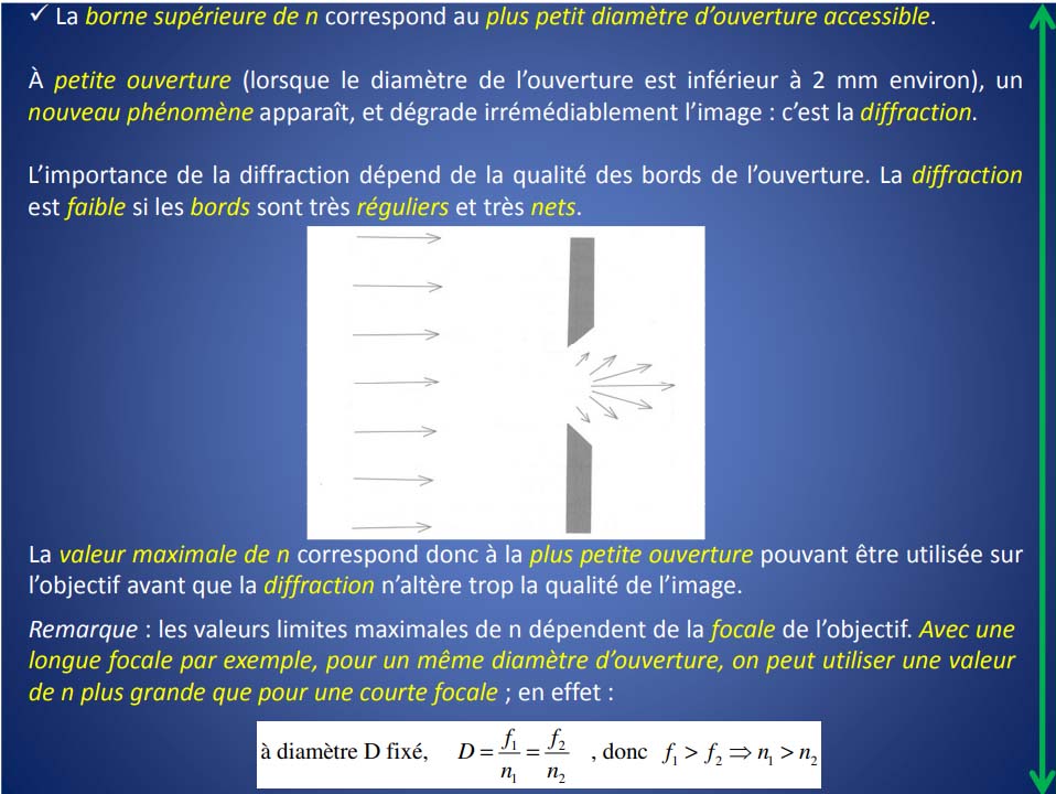

    Pour ceux qui veulent en savoir plus en optique:
    http://www.claudegabriel.be/Optique chapitre 5.pdf
    c'est très technique ...Mais j'ai retenu cela:
    Comme D= f/n
    Donc pour f/11:
    avec une AX100 ou 700 par exemple en GA ça donne:
    D= 9.3/11= 0.8mm
    On est effectivement bien inférieur aux 2mm !
    sur un FF pour le même cadrage GA (30) ça fait un diamètre de 30/11 soit 2.7mm :good:

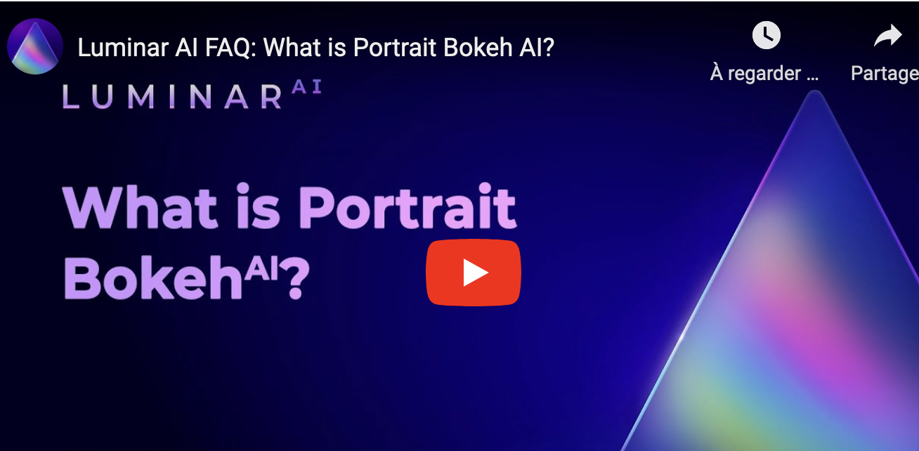

    La roue tourne, les lois de l'optique sont immuables, et pourtant très bientôt peut-être le choix du format pour le sempiternel bokeh n'aura plus lieu d'être :
    on la choisira dans le logiciel de développement, voire sur l'appareil (On a déjà sur certains boitiers le bracketing focus).
    Luminar le propose aujourd'hui

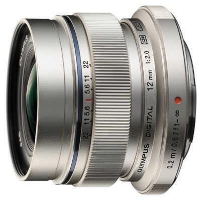

    Flou de mise au point : avec un 12mm vraiment peu probable, SAUF si en MAP manuelle, bague "oubliée", voire bougée involontairement (le cadreur est aussi sur ses skis j'imagine) sur 0,20, voire 0,7. Avec ces bagues à course très courte il y a si peu entre 1m et l'infini....
