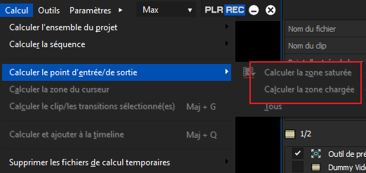

    Bonjour, Je teste la version 9 d'edius, et je constate qu'il m'est impossible de demander un calcul de zone saturée.
    Est-ce une limitation de cette version ou un paramétrage incorrect quelque part?
    Merci

    J'ai la version 3340. Je suis sur Windows7 que j'ai mis à jour pour le videoscope.
    En fait les fonctions de calcul apparaissent grisées et sont donc inopérables. Donc aucun dossier "rendered".
    Ce qui est curieux c'est que lorsque j'ouvre un projet créé sous edius7, il m'indique dans les parametres utilisateur les dossiers de projet précédent.
    Dans les parametres projet il n'y a que des instructions techniques.
    Les indications colorées de la timeline sont corrects et donc m'indiquent bien la nécéssité de calcul, mais ... rien.

    Bonsoir , as tu essayé de poser un point d'entrée et un point de sortie n'importe ou sur ta séquence et de voir si ce n'est plus grisé pour le calcul de cette portion de montage

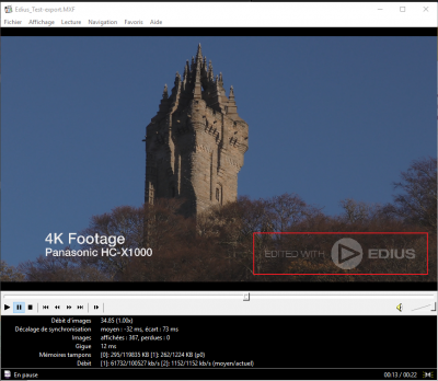

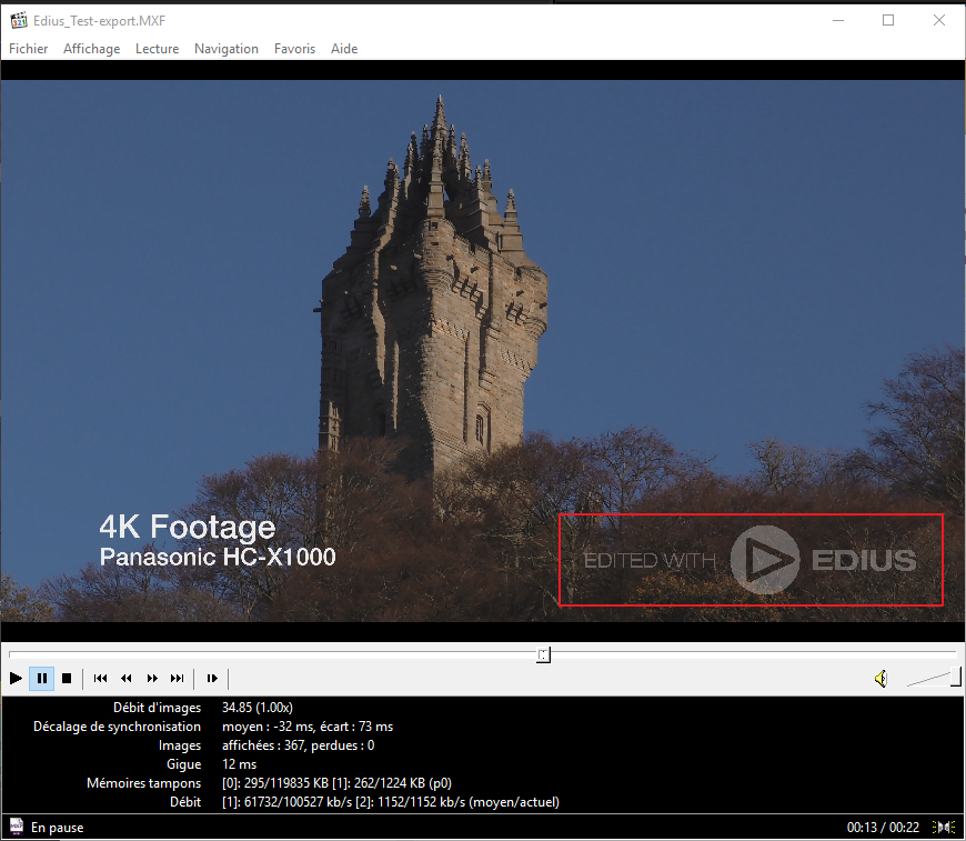

    Contrairement a ce qui est dit au dessus, il s’agit bien d’une limitation de la version d’essai d’Edius 9. L’export est autorisé (avec un watermark), mais le rendu rapide de zone saturée est désactivé.
    Connexion obligatoire, 30 jours d’utlisation, export avec watermark, quick render inactif, cela fait beaucoup de limitations pour une version d’essai.

    Merci jakovideo : j'avais bien sûr fait cela
    Merci Frenshprince: Cela ne m'étonne pas. Il faut bien limiter les choses parfois. Mais si c'était clair ça éviterait de perdre du temps.

    Je confirme, contrairement à ce qui est écrit dans la Doc, la version d'essais, y compris Workgroup :
    - Ne propose pas le calcul des zones surchargées (grisé)
    - insère un Watermark dans l'export;
    Donc, à mon avis, complètement débile pour tester une version.

    Vu l'image, c'est plus du watermarking, c'est bien visible à l'oeil nu. :mdr:
