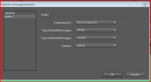

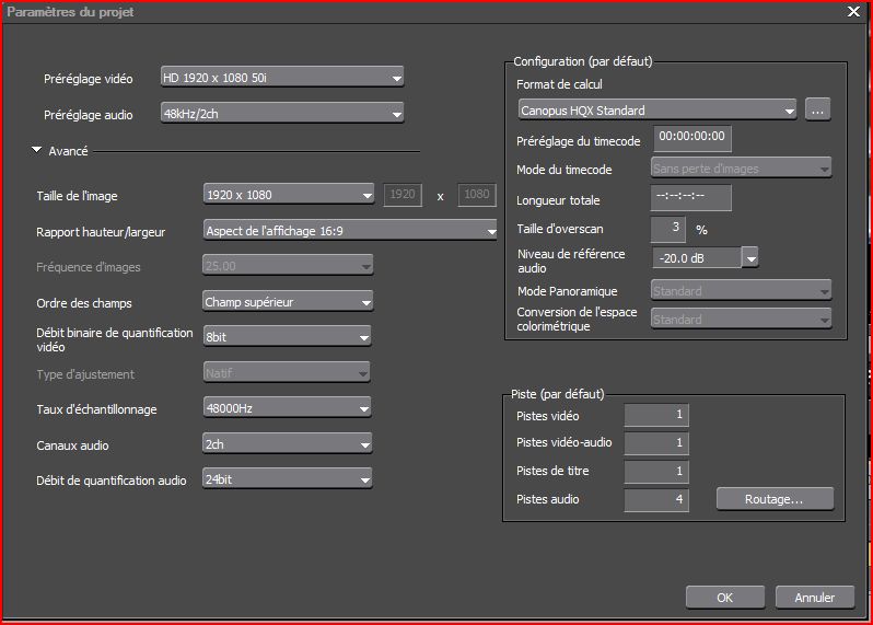

    Marc,
    voici les captures d'écran : réglage de mon projet et réglage Adobe Soundbooth transformation du fichier mp3.
    Par contre sur Edius j'ai un message :
    Aperçu
    Le périphérique ne prend pas en charge le format actuel. Passage logiciel. :perplexe:
