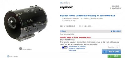

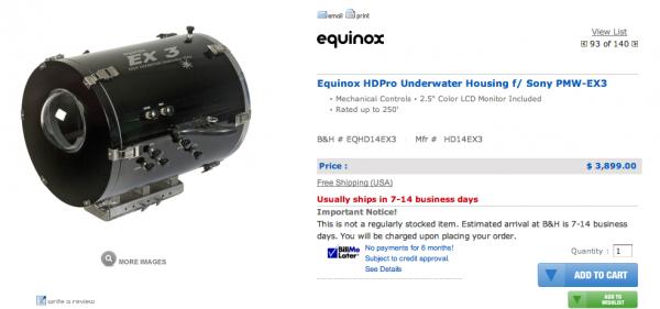

    Caisson pour la EX3 : Equinox HD10 : 4000$.
    Sur equinoxhousings.com.

    Je pense que tu veux parler de l'entrée de gamme Equinox : "simple, pas cher..."
    A 900$ on est d'accord. Mais le caisson EX3 coûte 4000$. (Evidemment l'Amphibico est a 12000$. Alors petit raisonnement arithmétique : ma cam coûte 12000, combien dois je dépenser pour ne pas perdre ces 12000 ? réponse : 12000
    euh, y aurais pas un truc qui cloche ?). Le viseur ar inefficace : ah bon ? Sur ce modèle c'est un LCD de 2,5 pouces....

    Je dis ça par expérience. J'ai un caisson Pro8 Equinox pour DVX100B. La qualité du moniteur est très discutable, à la limite du gadget, sans définition, et 2,5, c'est pas très grand. De plus, je pense que l'épaisseur de la flasque arrière sur laquelle est fixé le moniteur joue sur la qualité, à cause des reflets par exemple. Et comme sur pratiquement tous les caissons à visée arrière, l'écran mériterait d'être incliné, rapport à la position du plongeur. Maintenant, je ne me pose plus la question coté viseur, car rien n'est comparable à un viseur externe, ce qui malheureusement n'existe pas d'origine sur Equinox ... Bricolage en prenant l'option "Connector EO female waterproof bulkhead". A part ça, ça reste le caisson le plus abordable et relativement sûr. Je n'ai jamais eu de graves problèmes (comme une entrée d'eau) et une amie qui possède le même également sur de nombreuses plongées.
