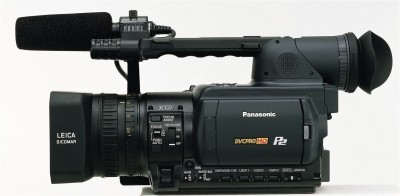

    Salut à tous,
    J'ai beau chercher sur le forum il ne semble pas que la réponse si trouve...je m'explique je recherche un caisson étanche à environ 50m pour une caméra Panasonic HVX200 cela existe t'il et si oui chez quel fabricant ?
    Autre petite question je compte filmer en mer rouge pas à plus de 20m de profondeur quelle est la puissance d'éclairage raisonnable à embarquer ?
    Merci pour vos réponses bonne semaine:)

    Je vois au moins 2-3 possibilités de caisson pour cette caméra:
    - Gates, made in USA, commandes toutes mécaniques, bon matos, mais assez chere..... (www.gateshousings.com) en vente chez www.photo-denfert.com
    - Sealux, c'est du matos allemand que je n'ai jamais expérimenté mais qui a l'air très correct, surtout pour le prix.(www.sealux.de)
    - Subspace, la Rolls Suisse, il ne présente pas ce type de caisson sur son site mais je pense qu'il pourrait t'en confectionner un sans soucis (www.subspace.ch), j'ai 2 de c'est caisson, c'est du bon...
    y en a peut être d'autre
    pour la lumière, je connais pas encore la mer rouge, mais en général à patir de 10+12 m, plus t'es près de la surface plus il faut apporter de lumière pour faire ressortir les couleurs.
    Perso pour les plans larges vers 20m en Méditérranée 2x 100w est un minimum, 2x50 pour la macro et la nuit c'est déjà presque trop !
