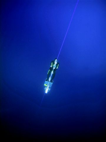

  5. Mistral Gagnant
    55
    caisson sur gueuse!
    Voici une petite photo de l'installation pour le record de Pierre!
    Pierre, sa gueuse, et mon caisson avec son éclairage!
    Mistral.
