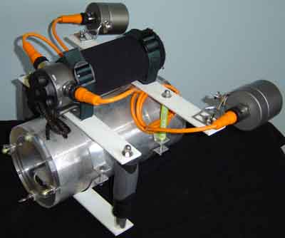

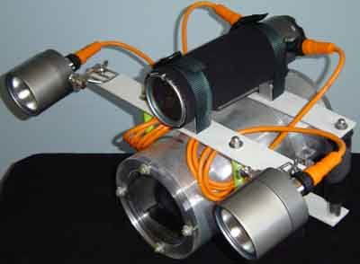

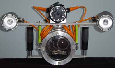

    Petites modifs, pour aclairage...
    Après quelques tests, et l'envie irrésistible de lui coller un set vidéo Hartenberger...j'ai fait quelques modifs :
    Notamment des poignées plus solides et plus proches du centre...et une "structure" pouvant accueillir les têtes déportées du set vidéo : 2x 50W halogène.
    Voila les photos.
    Mistral.
  8. Mistral Gagnant
    55
    Je me trouve quand même mieux fini, et surtout plus propre voir plus pro...;)
    Je m'aime...(il faut que j'arrête, sinon je ne pourrais plus sortir de mon bureau!!!)
    Voila d'autres photos qui parlent plus....

    Je suis en colaboration avec une boite d'usinage qui travail aussi pour l'IFREMER...ça aide! C'est un bloc d'alu plus resistant que le 2080 : c'est du 6083...ils sont obligé de l'usiner entièrement...il n'existe pas de tube, c'est un rond plein à la base!
    La visserie aussi est spécial : c'est de la visserie alu OC2B (bichromaté) qui évite l'oxydo-réduction de l'alu et l'inox dans l'eau de mer... Ils se fournissent spécialement pour l'IFREMER, et du coup m'en font profiter. (Ils, c'est la boite, pas loin de chez moi : Sud Meca).
    Voila, mes petits secrets de fabrication...du moins de sous-traitance!

    He, bien l'ami Mistralou fait dans l'innovation, d'abord les poignets tout à l'arrière et maintenant le pac batterie sur le dessus alors là, je m'interroge, comment se comporte le caisson?
    N'a t'il pas tendanse à se retourner?
    Quel sont les dimentions, int - ext - longueur?
    Il faut que tu nous dise tout car maintenant tu es allé trop loin.
    Et nous avons le moyen de te faire parler:lol:
    Mais d'aprés les photos, tu devrais pouvoir le descendre à quelques centaines de mètres sans problèmes.
