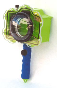

    Salut,
    j'aimerais avoir des éclaircissmeents sur les modes de concpetion d'un caisson simple en matériaux composites. Comment réaliser le moule? en quelle matière ? Quels produits sont assez solides pour faire un caisson résistant à une plongée à 10/40m ?
    Pour le système de joint, j'ai mon idée à base de gorges et de joint thorique....
    Mais pour le caisson ?? j'ai besoin d'aide de connaisseurs, avis aux amateurs !
    Merci de vos réponses,
    Manuche
    P.S : ci joint un modèle qui m'inspire

    quand on parle de materiaux composites, c'est en general une fibre et une resine.
    Le but etant souvent de reunir les qualites de chaque composant.
    dans le cas d'un caisson, il n'y a pas de qualite de materiaux composite qui soit interessantes.
    La fibre de verre ou de carbonne, devrait dans ce cas etre noyee dans tellement de resine, qu'il ny a ni gain de poid, ni augmentation significative de la resistance, et une eventuelle souplesse a la deformation est ici plutot un desavantage.
    idem pour les problemes d'osmose propre au melange resine-fibre quand il sont plonge dans un liquide.
    ca pourrait a la riguer etre une aide a la conception d'une forme pour appliquer ensuite de la resine plus facilement.
    C'est pour ca que les boitiers moules sont en general en alu (model deluxe) ou en verre acrylique (model bon marches) ou en PVC (model fait maison).
    l'alu c'est le top rapport resistance poid, mais c'est pas facile a mouler.
    le verre acrylique (ou certaines resines liquides) c'est plus facile, mais on trouve assez peu de matos (plaques , etuves etc...) surtout qu'il faut la des epaisseurs assez consequentes. (c'est en general pour des boitiers petits qui ne vont pas tres profond)
    Le PVC, c'est facile et bon marche, mais ca donne des gros boitiers volumineux et lourd.

    merci pour ta réponse (rapide), mais dans le cas de caisson fait pour la surface (je filme dans les vagues) y'a-t-il possibilité ??
    Au départ je visais un caisson en alu (à faire souder par mon cousin soudeur..) mais si je pouvais tout faire par moi-même ce serait encore plus top.
    Et puis je pense que les matériaux composites sont plus maléables pour faire des poignées...
    Je pensais aussi à des matériaux genre Gel coat (coque de bateau) pour avoir des épaisseurs assez impotantes, mais là je parle de ce que je ne connais pas !
    Dis moi ce que tu en penses !
    A +

    voici un exemple que j'aimerais réaliser, la seule commande à prévoir pour mon camescope (non lanc) est l'enregistrement et l'arrêt de l'enregistrement par pression sur le bouton REC.
    (avec mes anciens caissons, je filmais en continu et ensuite je dérushais sur ma bécane.)

    pour un caisson en surface c'est tout different.
    vu l'absence de pression, des epaisseurs tres minces (4-5mm) pourraient faire l'affaire.
    ceci pour un boitier tres moulant.
    la technique consiste a chauffer la feuille de verre acrylique dans une etuve (un four) et une fois bien ramollie, la poser dans le moule ou elle va prendre lentement la forme.
    en refroidissant tres lentement on arrive ne pas creer de tension (sinon le boitier craque en refroidissant ou devient sensible au choc)
    pour un boitier un peu plus universel, des tubes de PVC (les tubes acryliques sont cher et rares) suffisent et ca se colle a la colle PVC assez facilement.
    la resine coute cher donc en grosse epaisseur, ca devient difficile aussi et il faut faire un moule vu que la resine c'est assez degeu.
    l'idela avec la resine c'est de faire du roto moulage.
    tu fait une copie de ta camera en styropor, tu ajoute une couche de 1 cm de platre dessus.
    tu passe au papier de verre et tu vernis. tu remoule le tout pour avoir le negatif.
    quand tu a une coque vide, tu injectes de la resine dedans et tu fait tourner dans tous les sens pour qu'elle se repartisse bien. quand tu enleve le moule tu a un boitier en une piece avec un exterieur parfaitement lisse. tu peux alors le scier la ou il va y avoir le joint et continuer a ajouter de la resine a l'interieur pour epaissir si necessaire. c'est assez fastidieux et long mais c'est facile vu que le gros boulot se fait pas avec la resine mais avec des materieux comme du platre.
    dans le meme style il y a la cire perdue.
    idem, tu fait une maquette de ta camera en bois ou en styropor, et par dessus tu ajoutes des couche de cire de bougie. quand tu en a une bonne epaisseur, tu plonge le tout dans le platre. ensuite tu fait un petit trou et tu chauffes. la cire fond et il reste du vide que tu peux remplir avec la resine.
    tu peux aussi melanger les deux techniques.
    tu fait une camera en pur styropor et tu la moule dans le platre. tu inject ensuite de l'acetone et le styropore fond, tu as tout de suite le moule creux.
    dans ton cas un gros boitier qui flotte peut servir de bouee serais presque plus stable q'un petit qui risque de couler et de devenir difficile a utiliser en surface.
    le plus dur de toute facon c'est pas le boitier, c'est le hublot avant (selon l'optique, et en surface on aura tendance a mettre un grand angle et c'est les plus galere).

    En fait plein de solutions s'offrent à moi, mais il me manque le savoir-faire, dans ce cas je pense alors poursuivre pour un caisson tout alu + plexi bien épais vissé sur un joint thorique dans une george usinée.
    La seule chose qui me manque c'est comment réaliser une commande de l'extérieur pour appuyer sur REC (un bouton quoi !)
    Existe-t-il des packs (boutons) tout prêt, y'a plus qu'à percer au bon diamètre, vissé de chaque côté sur des bagues étanches.... je crois que je rêve tout haut...
    Manuche

    il y a des telecommandes lanc, qui controlent a peu pres tout sur la cam.
    il suffit de mettre un passage etanche pour cable (assez difficile avec des cable de telecommande tres fin + risques d'arrachement).
    L'autre solution est de faire des contacts noyes dans la resine (le lanc, c'est seulement 2 contacts, c'est facile, des vis en inox par expl) sur lequel vient se visser un bouchon plus ou moins etanche.
    tu modifies la telecommande pour emplacer le clavier (contact carbone) par des relais reed magnetiques ou tu rend la telecommande etanche (silicones, mais ok pour la surface seulement).
