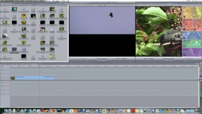

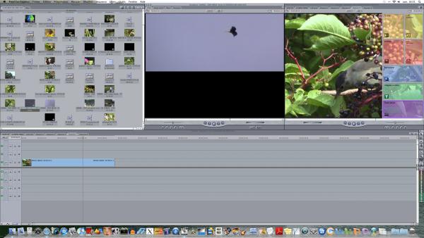

    Je pense que tu peux suivre grosso modo la démarche suivante
    1 Affiche ta séquence principale dans la time line
    2 affiche le "cache" dans le visualiseur (ici oiseau en vol) et superpose le sur ton premier plan (glisse dépose l'image du visualiseur sur le cadre violet tout en bas à droite du canevas ) (Veille à ce que la longueur de ce second plan superposé soit au moins égal à celui du premier )
    http://www.repaire.net/forums/attachment.php?attachmentid=16960&stc=1&d=1282407884
    3. clique 2 fois sur le plan superposé dans la time line pour qu'il apparaisse dans le visualiseur
    4. coche image fil de fer dans le visualiseur (l'image apparait barrée)
    http://www.repaire.net/forums/attachment.php?attachmentid=16961&stc=1&d=1282407887
    Découpe avec l'outil couteau en vérifiant le résultat sur le canevas (à droite) et en déplaçant avec la souris l'image taillée dans le visualiseur
    http://www.repaire.net/forums/attachment.php?attachmentid=16962&stc=1&d=1282407887
    Sauvegarde en export ton trucage, ce sera plus sûr…
    J'espère que cela éclaire un peu ta lanterne
    Phil.
