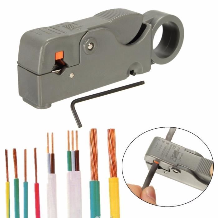

    Un tuto pratique.
    Pour réaliser proprement le sertissage d'une prise BNC, il existe un outil pour dénuder en une fois le câble (outil adapté au câble kx6, 8 ou réduit). La pince à sertir pour la pinuche et la bague de masse fait les 2 fonctions. Pour les habitués on fait les découpent au cutter, attention au pouce.
