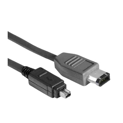

    Bonjour Ours Blanc,
    4 broches ça veut dire la petite prise firewire (je pense que sur ton camescope FX7 ça doit être une comme ça non ?)
    6 broches ça veut dire grosse prise.
    Donc si je ne me trompe pas et que ton camescope FX7 a une prise 4 broches, tu prends ton un câble avec 4 broches d'un côté, et pour l'autre côté ça dépend de la broche de ton ordinateur (petite ou grande selon ta carte firewire de ton ordinateur, sur un PC portable par exemple c'est souvent une prise petite donc 4 broches)...
    Si je ne suis pas clair dis-le moi ;-)

    Une petite image: grosse prise = 6 broches, petite prise = 4 broches !

    En fait sur la FX7 j'ai bien une petite prise ainsi que sur mon portable et sur mon PC fixe c'est une grosse.

    Dans ce cas, si tu numérises avec tes deux ordis, il te faudra un câble 4 broches vers 4 broches + un câble 4 br vers 6 br, je ne sais pas s'il existe des adaptateurs.
    Je pense ne rien t'apprendre, mais le nom ilink vient de sony, ce type de connectique étant plus couramment nommé firewire ou IEEE 1394.
