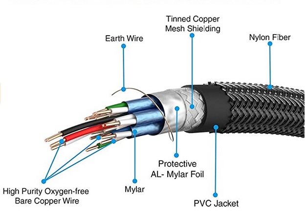

    Dans ton exemple, je ne vois pas de fibre dans le dessin

    Je pense pas que l'image represente le produit car dans l'image precedente c'est stipulé fibre optique.
