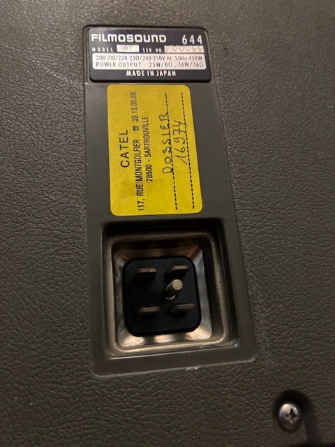

    Bonjour, j'ai perdu le câble d'alimentation de ce projecteur Bell Howell TQ1 644, 16mm optique et magnétique.
    Comment en retrouver un ou en faire fabriquer un nouveau?
    Merci.
    Photo du côté du projecteur
  2. saint kro
    24 192
    +744 / 4 322 / -92
    On voit pas très bien le socle de la prise, mais le plus simple serait de remplacer le socle par un socle au standard actuel.
    Au pire, tu remplaces la prise et tu connectes directement un cordon avec des dominos ou des Wago

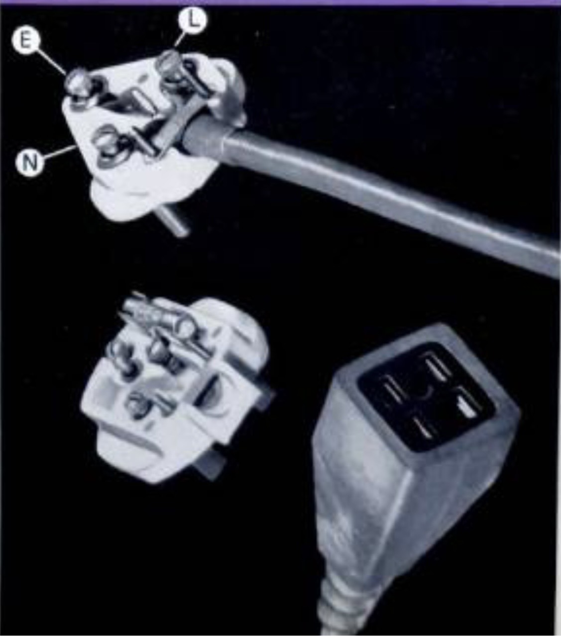

  3. Lascarb
    1 900
    68
    +8 / 4 / -0
    Voici une photo de la prise femelle que je cherche, les connecteurs sur le projecteur ne sont pas ronds...Est-ce que Wago a ce type connexion?
  4. saint kro
    24 192
    +744 / 4 322 / -92
    Non, ce que je veux dire, tu ouvres le projo, tu coupes les fils qui vont sur le socle et tu prolonges avec un cordon secteur directement avec un domino.
    Solution provisoire, ou définitive, en attendant de remplacer le socle par un socle récent.
