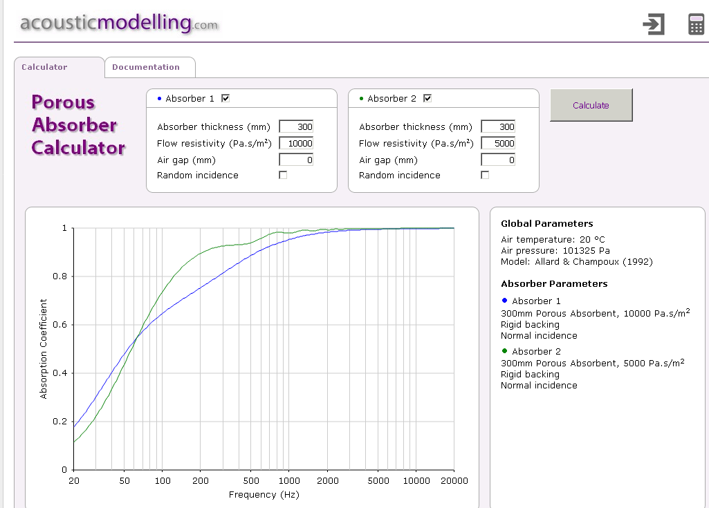

    Pour le choix de la laine de roche ou de verre, il faut faire attention à être cohérent avec l'indice "AFR", dit de "résistivité à l'écoulement de l'air" en fonction de l'épaisseur du panneau. Celui-ci est conditionnel de la performance du panneau dans les basses fréquences, et son interaction est bien différente selon l'épaisseur du panneau...
    Si le panneau est relativement épais, genre 30 cm, un AFR10 (ci-dessous en bleu, 10000 Pa.s/m²) sera moins performant qu'un AFR5 (en vert, 5000 Pa.s/m²) :

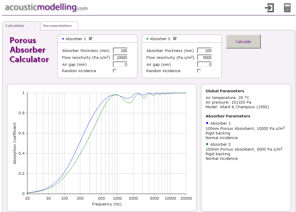

    Si le panneau est relativement mince, genre 10 cm, c'est l'inverse, un AFR plus élevé améliorera la performance :

    Typiquement, voila pourquoi il est bon de refaire des vérifications au calculateur à chaque fois que nos plans évoluent...
    Bien sûr, une fois le matériau absorbant adéquat choisi, il ne faut surtout pas le comprimer à l'intérieur du panneau (c'est comme pour l'isolation thermique).
