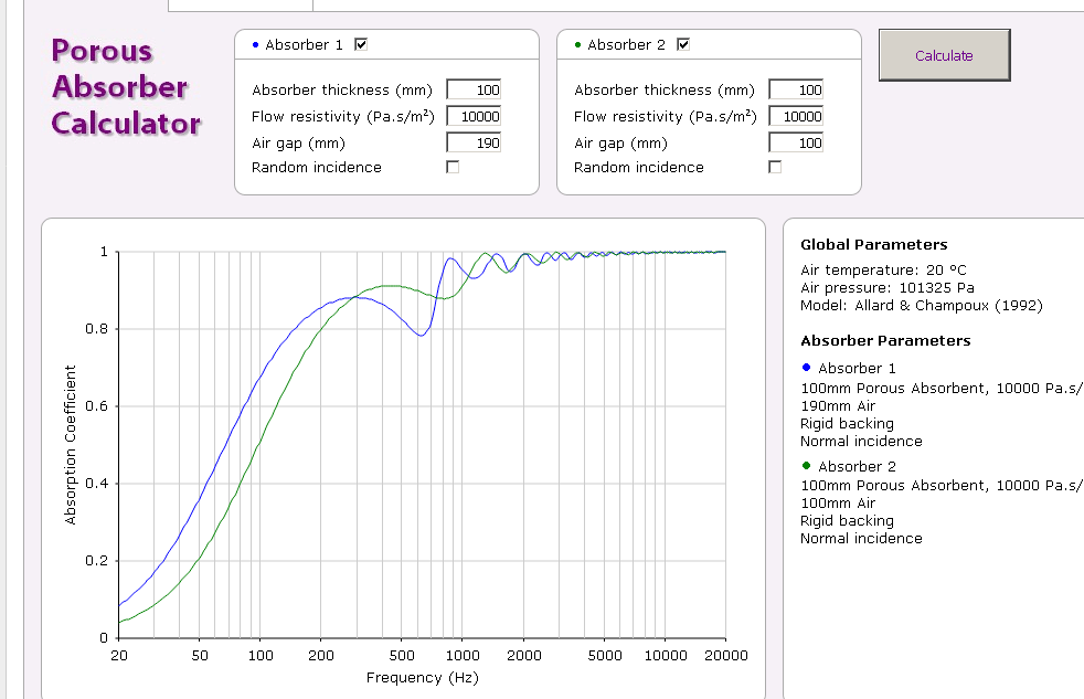

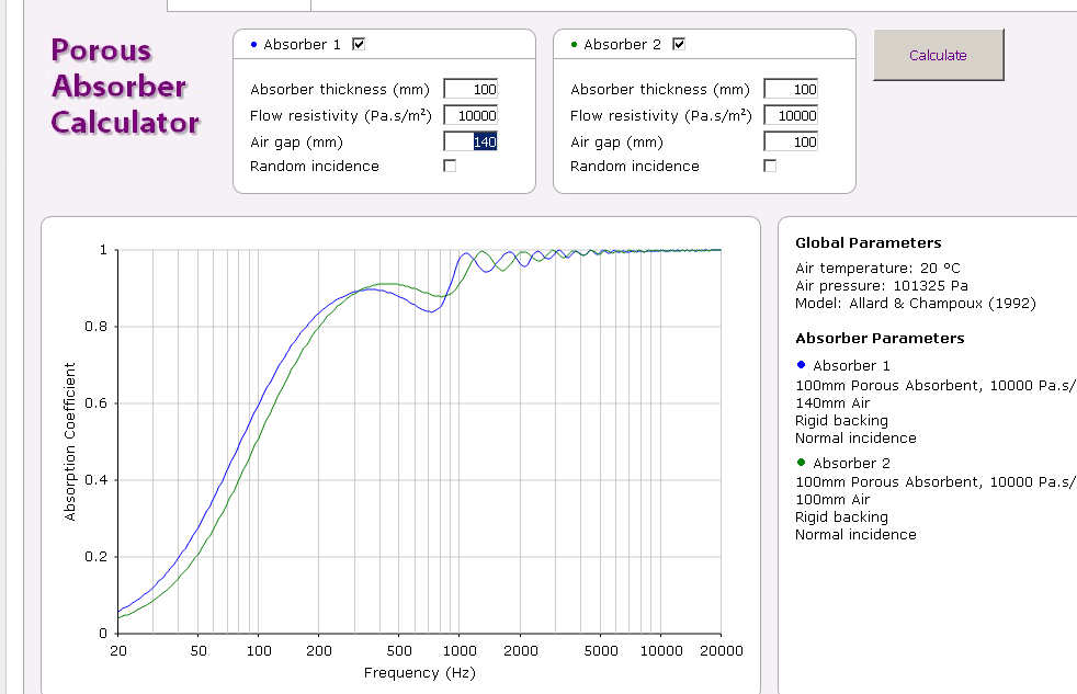

    Du côté de l'acoustique en utilisant donc ce système-là :
    Comme les pieds font 49 cm, le centre du portant sera au minimum à une distance de 24 cm des murs, pour un panneau de 10 cm d'épais centré, ça fait que l'arrière du panneau serait à 19 cm du mur, ce qui donne ce qui suit en terme de fréquences absorbées.
    En bleu à 19 cm du mur avec le système, en vert à 10 cm du mur avec une accroche standard :
    Un trou entre 300-750 Hz pour un décollement de 19 cm par rapport à un décollement de 10 cm, pour un petit gain d'absorption au delà de 300 Hz et aussi dans la zone 750-1000 Hz. Mais notablement une décroissance moins linéaire.
    NOTE : Attention au facteur Pa.s/m2 de l'absorbant utilisé (résistivité à l'air, ce qu'il ne faut pas confondre avec la "dureté" de la laine), si tu descends à 7000 au lieu de 10000, le problème s'aggrave...
    Mais si tu fixes ton panneau en t'arrangeant pour que l'avant arrive à fleur de la barre métallique (pas évident, faut trouver le système), alors le détachement du mur sera de 14 cm, ce qui donne ceci :

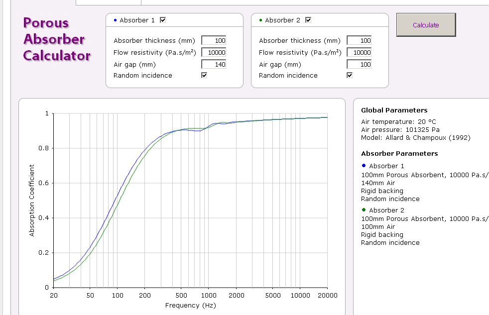

    Déjà bien mieux du point de vue de la linéarité de la décroissance…
    En faisant une simulation aléatoire de l'incidence, ça s'arrange :
    Donc, le mieux serait encore de trouver une solution pour l'incliner un petit peu, ce qui de surcroît le rapprochant du mur par le bas réduirait (logiquement seulement... :rolleyes:) encore le trou entre 300 et 750 Hz, ce que le calculateur que j'utilise-là ne permets pas de simuler.
    D'ailleurs, je te conseille vraiment de simuler tes idées en utilisant Acoustic Modelling, tu verras que les phénomènes évoluent parfois d'une manière qu'il serait difficile de prévoir à la jugeote, que ce soit de manière logique et même empirique. (Pour un panneau simple, choisir "Porous Absorber Calculator").

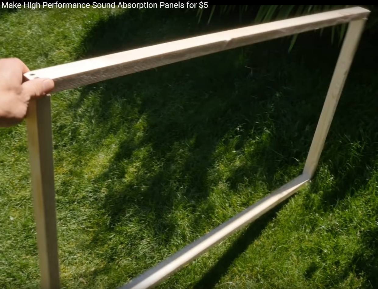

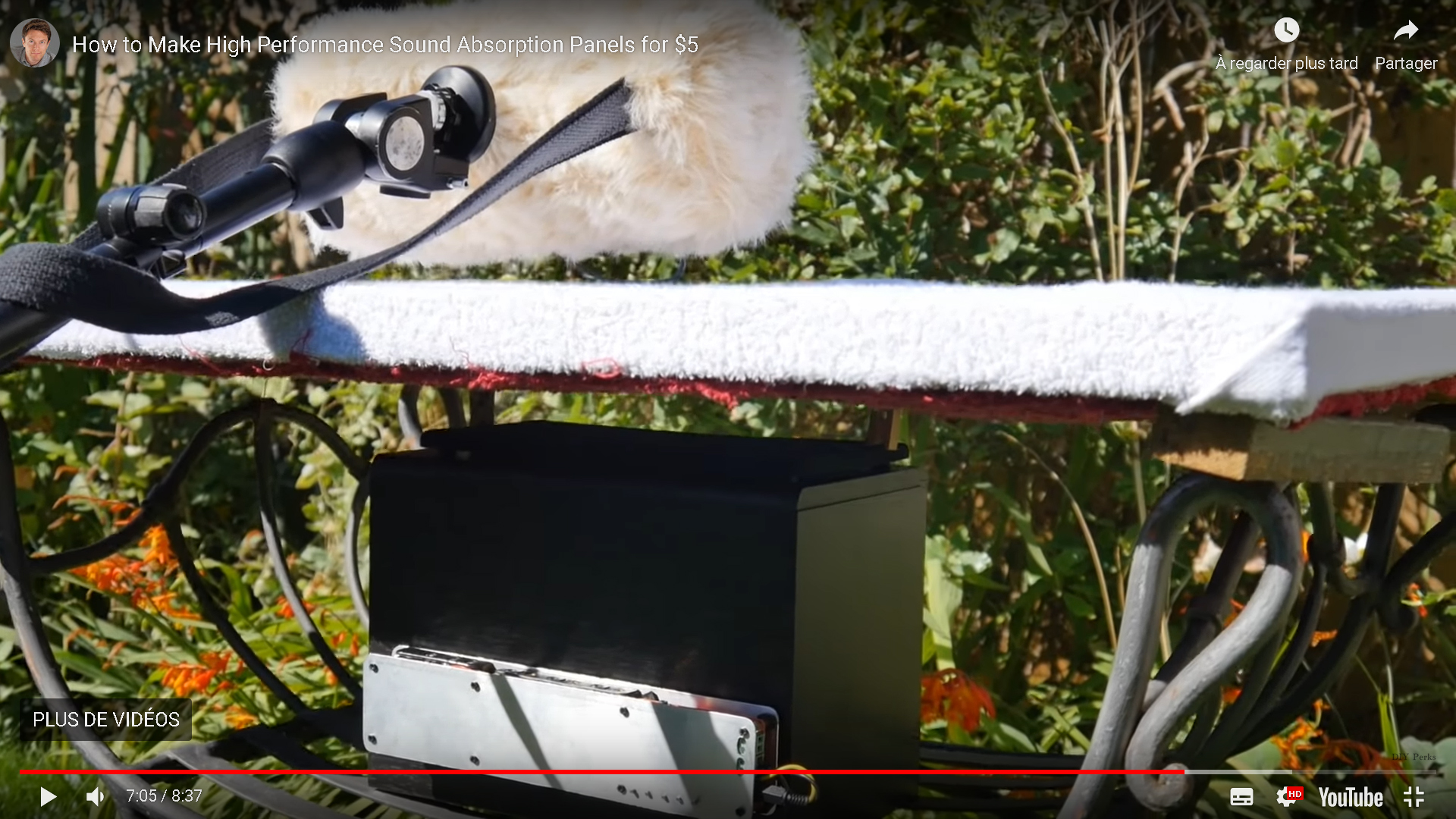

    Je vais faire des panneaux comme sur la vidéo de Monsieur giroudf :
    Après ses tests (sur la vidéo), il dit que le mieux serait des serviettes en coton.
    Je vais utiliser du contreplaqué pour faire les panneaux. Est ce que je peux utiliser du contreplaqué très fin ? (Je pense que oui).
    Il faut encore que je trouve un système d'attache pour pouvoir les décoller du mur (de 10 cm donc), et les incliner un peu vers le bas.

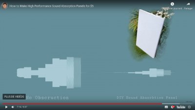

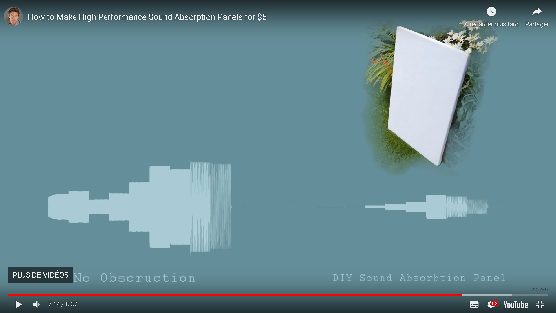

    La Petite Framboise… Est-ce que tu comptes mettre ton panneau entre ta source sonore et ton micro ?
    Si je te pose la question, c'est parce que le Youtuber de la vidéo en question, lui, c'est ce qu'il fait quand il prend des "mesures" acoustiques (et en plus dans son jardin)…
    On parle d'un panneau acoustique qui doit absorber des réflexions, réduire l'énergie de l'onde sonore (enfin, pour certaines fréquences... :rolleyes:) afin qu'elle rebondisse moins loin et moins de fois.
    C'est sans le savoir que le Youtuber en question démontre exactement l'inverse de ce qu'il croit avec ses mesures bidons : en fait, ce que sa vidéo démontre très bien, c'est que la mousse acoustique (en polyuréthane ou mélamine et composée de cellules ouvertes) est très, mais alors très largement supérieure à… :o la serviette de toilette.

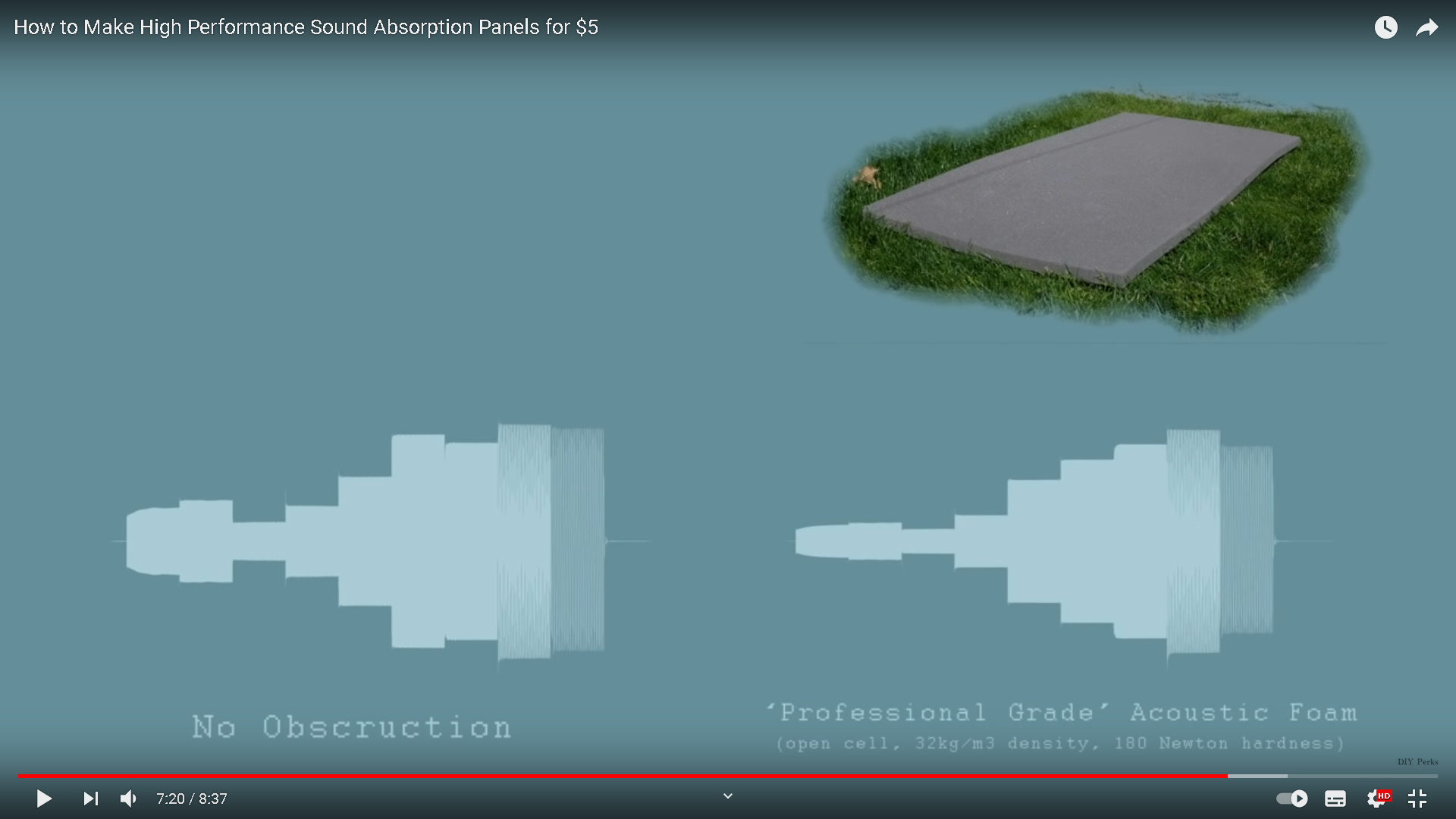

    Mousse acoustique :
    DIY "linge de maison" :
    La... :o serviette de toilette empêche plutôt très bien le son de passer à travers elle, et donc elle représente aussi un "pas mauvais" trampoline pour l'onde sonore...
    Celui qui a cru bon de prendre ce type et cette méthode de mesures pour vérifier la validité (ou prouver la supériorité) de son "idée" est encore l'un de ceux qui confondent les besoins du traitement acoustique et ceux de l'isolation acoustique.
