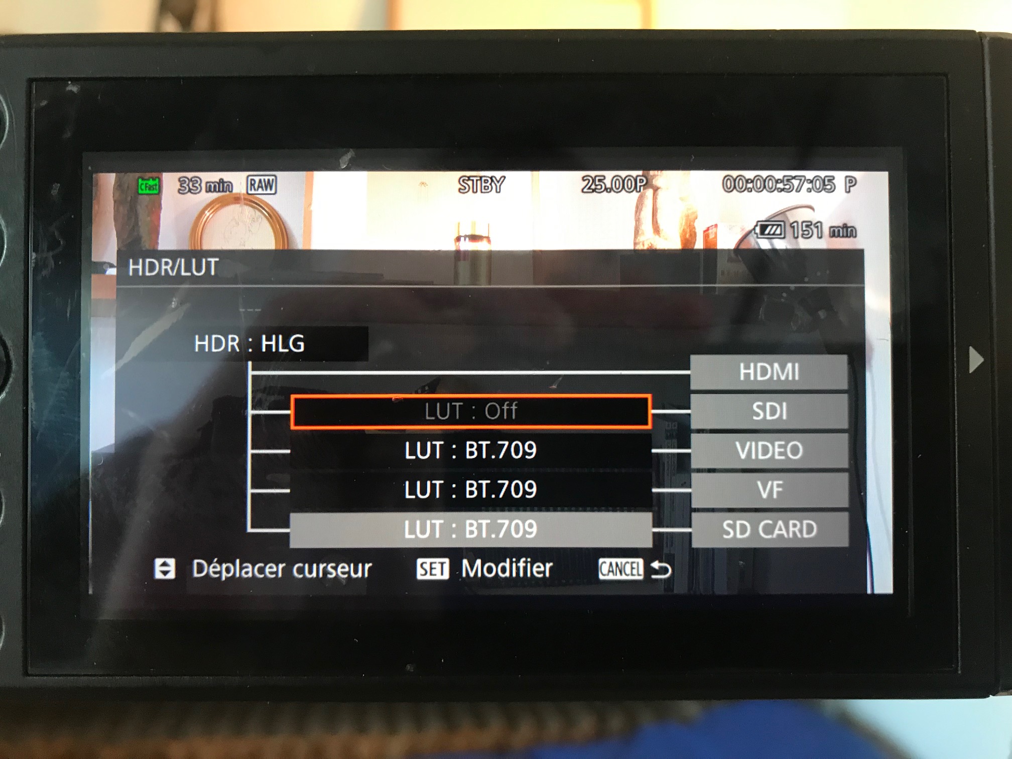

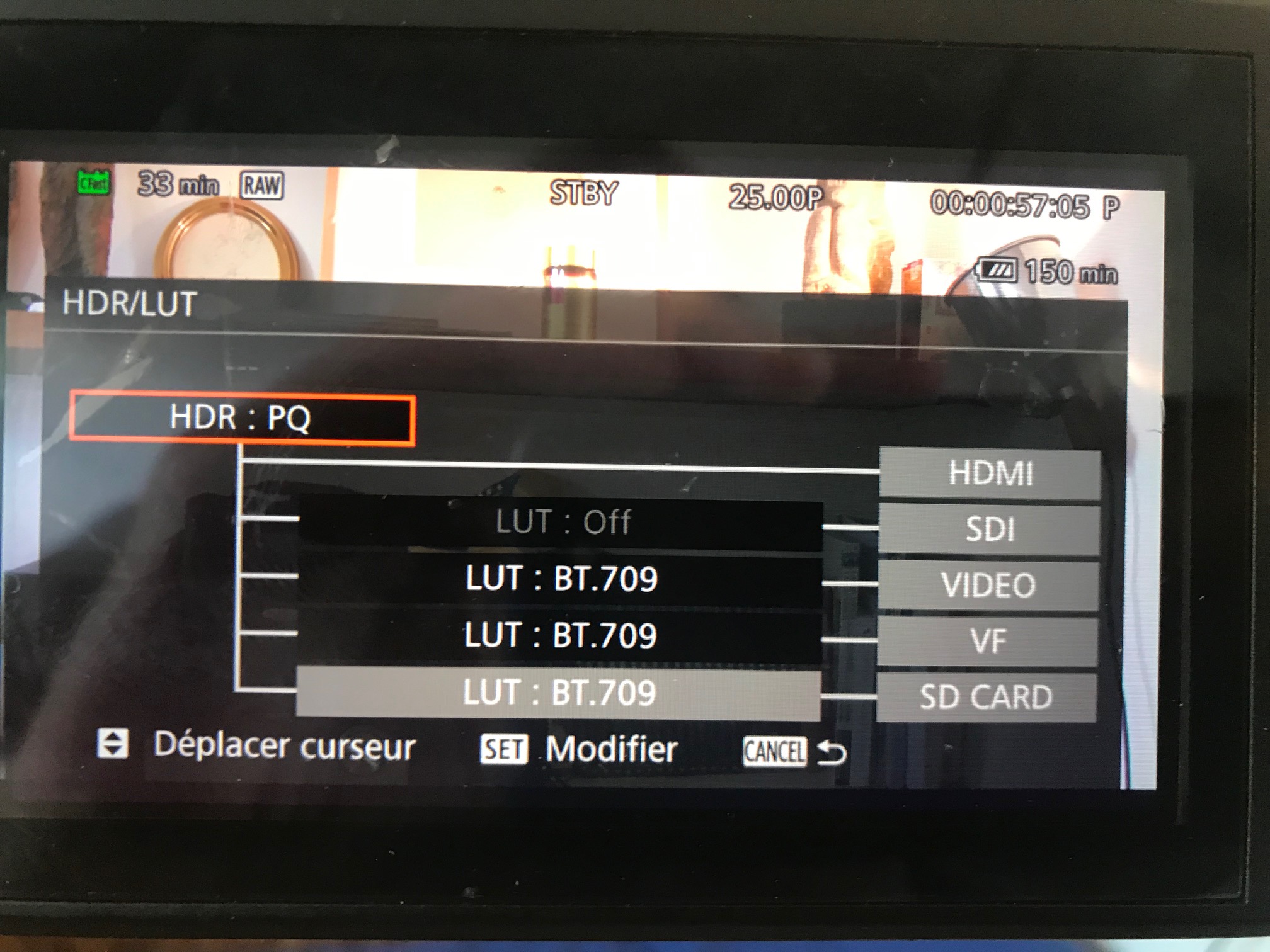

    Bonjour, je découvre la C200 et la 4K en même temps et je me pose des petites questions d'amateur.
    Je ne suis pas sûr de bien comprendre le différence entre une LUT et un log.
    J'ai choisi par exemple le preset Canon Log dans l'onglet CP/HDR du menu, qui est une sorte de préétalonnage (si j'ai bien compris) ?
    Pour les LUT, je ne comprends pas bien ce que c'est.
    Dans le menu HDR/LUT je peux par exemple placer HDR sur Off, ou bien sur HLG, ce qui semble donner accès à trois LUT intitulées LUT : BT.709 ou PQ, avec là encore trois LUT intitulées LUT : BT.709.
    En essayant de cliquer sur ces LUT avec le joystick rien de spécial ne se passe.
    À note que BT.709 correspond aussi à un preset donc je n'y comprends pas grand chose...
    Question, est-ce qu'une LUT transforme déjà l'image d'une manière irréversible ou est-ce uniquement un mode d'aperçu de ce que pourra être la vidéo ?

    ci-joint photos de l'écran du menu.

  2. giroudf
    +891 / 4 050 / -39
    un log transforme l'image , parce que le but est de compresser l'information d'une maniere non lineaire pour garder la meilleure finesse d'info la ou elle est necessaire. Un log s'applique donc plutot specifiquement sur les basses et hautes lumieres, et ne touche en principe pas la colorimetrie.
    (c'est la meme courbe LOG en R, G et B)
    Le log est donc destine a etre enregistre dans le signal, et doit etre "enleve" avant son utilisation en utilisant une courbe anti-log equivalente.
    On peut comparer le LOG a un ressort qu'on comprime pour l'emballer et le transporter, ca prend moins de place. Au deballage, il reprend sa forme .
    Une LUT est un filtre qui s'applique sur le signal, pour donner une vue differente. En general une LUTreste un filtre, et ne doit pas etre enregistre dans le signal. Par contre une LUT dans une camera , doit etre utilisee aussi a l'etalonnage pour retrouver le resultat, a la difference , qu'on peut en utiliser une autre si necessaire.
    Il est possible qu'une LUT ne soit pas utilisee dans la camera, mais dans le moniteur de preview.
    Il ne faut pas confondre une LUT et un profile de camera, qui lui modifie l'enregistrement.
    Une LUT est une table qui enumere toutes les couleurs, et avec une LUT on peut modifier 1 couleur sur 16 millions si on veut.
    pour quoi une LUT ?
    parce qu'il arrive qu'on utilise un reglage de camera qui donne une image difficilement regardable (sans contraste ou franchement surexposee) dans le cas du RAW ou du LOG par exemple, il faut donc pouvoir "voir" ce qu'on fait.
    On applique la LUT pour pouvoir travailler, mais sans toucher le signal d'origine.
    En regle general, on utilise plus souvent une LUT pour des effets esthetiques, tout en se gardant la possibilite de ne pas figer ses choix dans le signal.
    On peut imaginer utiliser des LUT pour etalonner des moniteurs par exemples, et dans ce cas chaque LUT sert etre sure d'avoir le meme rendu sur des appareils differents a partir du meme signal.
    Le probleme avec la LUT c'est que comme elle n'influence pas le signal, tu ne peux pas optimiser l'enregistrement pour esperer en obtenir plus. Par contre tu pourras faire des reglages de camera, par exemple ajouter plus de lumiere pour diminuer le bruit, tout en ayant un rendu de signal plus pres de ce que tu vas etalonner ensuite.

  3. AQW333
    317
    13 805
    +857 / 3 499 / -32
    Log = enregistrement avec dynamique étendu : image plate de-saturé, très peu contrasté, et pas dé-bruité ...c'est du semi brut qu'il faudra absolument étalonner....
    Lut : c'est la correction ou Lut primaire qui applique un traitement de base pour retrouver l'image "normale" que l'on a quand on filme en mode standard ...sur l'appareil c'est une Lut de visualisation.donc .à la lecture seulement...pour donner une idée de ce que l'on obtiendra en post prod lors de l’étalonnage de base....bref le log et toute sa latitude est conservé...
    tu appliqueras obligatoirement cette lut primaire en post prod pour redresser le log et a l'export tu obtiendra tes images redressés (traiter / re saturé/ re-contrasté) : tes fichiers natif seront toujours en Log sauf si tu décides de les corriger définitivement et de jeter la version Log.
    4° Apres tu peux aussi ajouter un look supplémentaire comme sur une image dite standard on appelle cela abusivement une lut or cela n'a rien à voir...donc on précise LUT secondaire à visé esthétique/ artistique...
    La première Lut, la vraie (celle dont tu parles) étant appelé Lut Primaire ou Technique..c'est celle là qui est chargé dans les cameras (pour faire simple) car elle permet d' apprécier le rendu de la dynamique obtenu avec TON Log.
    Le Log te rajoute une étape à faire ...le redressement de l'image...la Lut permet d'anticiper l'image standard que tu obtiendras après .
    BIn oui tu peux lire tes logs et en plus dans le mode redressé grâce à cette fameuse Lut dite primaire ou de redressement...donc adapter à ton log (C-log pour Canon, V-Log pour Pana, S-Log pour Sony etc et suivant les modèles..)
    Si c'est pour terminer en FHD elle sera en BT 709 justement ..
    Si tu filmes en HDR pour terminer en HDR ce sera en BT 2020 sauf que l' écran de ton appareil n'est pas en HDR donc aucun intérêt... sauf si tu utilises un moniteur externe HDR lors de la prise (Atomos par exemple)
    Attention le Log ne dé-bruite pas ou si peu donc il est normal de devoir utiliser un de-bruiteur si on veut retrouver l'aspect d'une image standard...bref le choix du log pour avoir plus de possibilité n'a pas que des avantages.
    Je ne comprend pas... ton soft ne lit pas les rush en Log de ton Canon...!? Car pour le son il n'y aucun rapport ...c'est une piste différente..
