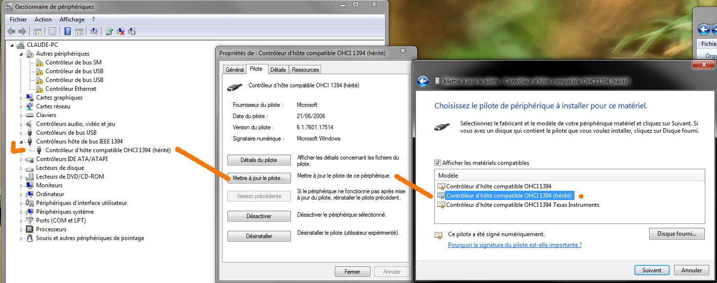

  2. comptesupprime20181127
    Bonjour
    Pour exporter sur bande, on passe par le FW1394, le pilote est-il à jour ???
    En exportation dans un fichier tu ne sors pas du PC !
    Les drivers de la carte graph n'ont rien à voir, c'est le pilote de la carte PCI 1394 qu'il faut contrôler.
    Sur l'ancien PC ça marche parce que le bon pilote est installé, et Edius pas plus que la carte graph n'ont rien à voir là dedans, juste mettre à jour le BUS FW 1394 IEEE
    Panne du port IEEE 1394 (FireWire) suite à la mise à niveau vers Windows 7 | Support HP®

    Merci pour l'info, je n'avais pas penser à cette possibilité, je vérifie
  4. Pickup2
    +4 / 22 / -0
    3 250
    1 547
    Merci encore, premier essai concluant
