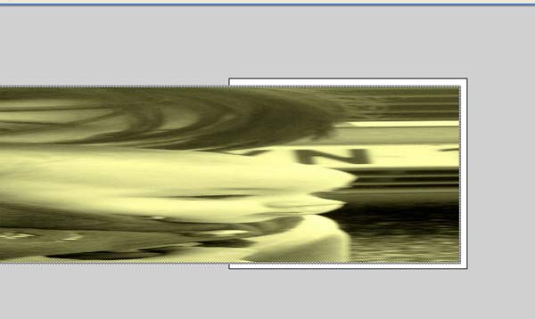

    en fait je me suis peut être mal exprimé, voici une capture d'écran pour que tu vois comment placer l'image, j'ai fait exprès de réduire un pezu l'image pour que tu vois comment est le document derrière mais tu dois mettre la taille en hauteur exactement de la taille du document
    je t'envois la capture de la dernière image

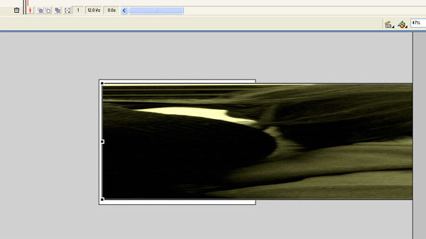

    et la deuxième

    ok merci, j'ai bien compris cette fois ci (mais en fait c'est possible aussi avec première dans la trajectoire finalement), mais c'est peu être plus adapté par rapport aux tailles dans flash, en tous cas, ça m'a permis de faire un peu de flash! Merci en tous cas.

    oui, en fait le problème sous première, c'est que tu es obligé de transformer l'image et elle perd vachement en qualité.
