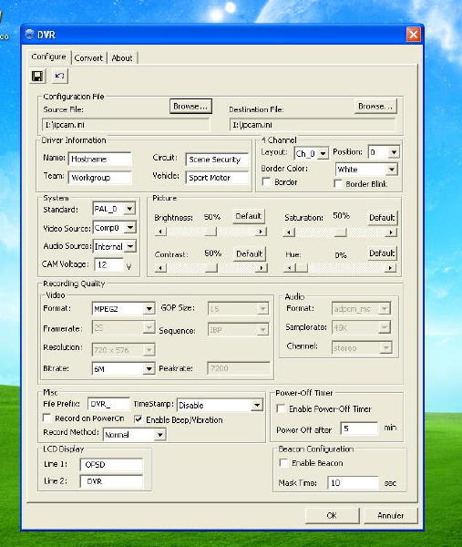

    Le plus simple surtout au début est d'utiliser le logiciel "DVR" téléchargeable ici
    Ce même site propose aussi des fichiers video d'exemple, le mode d'emploi complet en pdf et le dernier firmware
    Ce soft permet de configurer un fichier ipcam.ini à la racine de la carte, avec toutes les options retenues.
    On peut faire la même chose (ou modifier les options) sur le terrain avec les menus de l'enregistreur mais ce n'est pas très pratique.( notamment pour l'audio..jamais réussi à activer le micro interne avec !:hum: )
    Attention avec le soft à bien valider les modif avec l'icone de la disquette en haut à G, ( çà m'est arrivé d'oublier...)et si on est perdu on retrouve les options par défaut avec la petite flèche "retour" juste à côté.
    Comme tu as acheté au Canada, ton ipcam.ini est sans doute préconfiguré en NTSC, normal que tu aies du NB
    Il faut choisir le Pal D, le MPEG2 de préf au MPEG4 et le bitrate à priori 6 ou 8 pour qualité optimale ( ce qui correspond à SM et HQ si je me souviens bien)
    La sourcve video est Comp0 ( me demande pas pourquoi:D )
    Pour l'audio: micro interne ou externe (branché avec la paluche), line c'est pour un micro branché sur la prise minijack devant
    J'active le bip sonore ( debut et fin d'enregistrement) et déscative la date et l'heure ( 2 options au choix, peut être intéressant pour les sports mécaniques)
    Les autres options concernent les 3 premières lettres des fichiers ( par défaut DVR) et ce qui apparait sur le LCD ( tu peux mettre ton nom..)
    Si besoin, mettre à jour le firmware là encore par l'intermédiaire de la carte ( bien suivre mode d'emploi, surtout ne pas s'arreter en cours...)
    NB J'ai fait un essai en MPEG4, pas de souci de fichier à convertir ni de fichier corrompu si arret de batterie, mais çà pixellise sur les mouvements rapides ( je suppose que ma carte n'est pas assez rapide: sandisk ultra2
    Par contre çà reste bien en 720x576 et c'est accepté dans mon soft de montage ( mais réencodage à l'export je suppose, car c'est un genre de DivX)

  8. 'Tentense
    14
    OK merci pour toutes ces infos :bravo:
