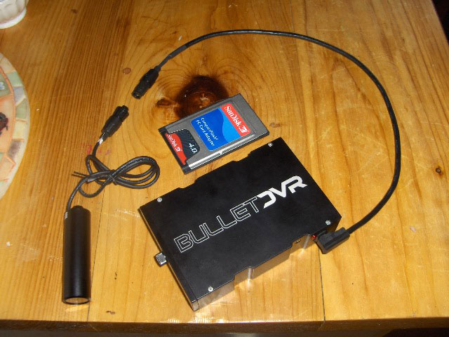

    Bonjour à tous,
    J'ai récemment fait l'achat d'un petit gadget franchement super, et je partage ici mes impressions avec quelques photos, en espérant que cela puisse éclairer certains d'entres vous qui se posent encore des questions.
    Il s'agit d'un enregistreur numérique portable, qui permet l'acquisition de n'importe quelle source vidéo directement sur carte mémoire, format Compact Flash (CF). Le bidule en question se nomme BULLET DVR que l'on peut voir sur le site officiel du manufacturier ici Bullet DVR Video Recorder + Lap Timer . Par contre, pour l'achat, j'ai du commander de leur distributeur au Canada ici OnBoard TV Helmet cameras and Digital Video Recorders. au prix de $749 USD (environ 510 Euros) + frais de livraison.

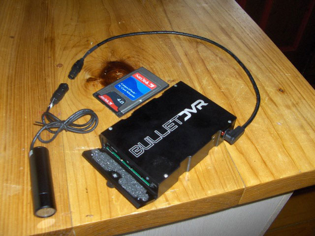

    Pour ce qui est de mes impressions, et bien à prime a bord le système complet semble très robuste et d'excellente qualité. Le boitier est superbe, entièrement fait d'aluminium, solide et léger à la fois. Il y a une petite porte à l'avant, qui se tient fermée grace à une vis captive, qui empêche la poussière de pénétrer dans le boitier, et aussi qui retient la carte mémoire en place. J'au un copain qui est machiniste de métier, et il me dit que c'est du beau boulot :bravo:

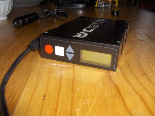

    A l'arrière se trouve un petit panneau de contrôle, hyper simple d'utilisation. On appuie sur le bouton rouge pour enregistrer, et le blanc pour arrêter. Un petit écran LCD indique l'état de l'enregistrement, et permet aussi de configurer les paramètres. On peut aussi configurer l'enregistreur via le logiciel Windows inclus, qui pour ma part est la façon la plus rapide de procéder. Par contre le LCD sera surement très apprécié cet été, lorsque je serai loin de mon PC et voudrai changer les paramètres sur place.
    Il y a une multitude de paramètres configurables, tel le format Mpeg-2 ou Mpeg-4, le bitrate de 1 à 8 MB/s, la résolution et beaucoup plus. Parlant de résolution, il est possible d'aller jusqu'a 720x576 @ 30FPS, que l'on opte pour le format mpeg-2 ou mpeg-4. La qualité du vidéo en mode plein écran, à 8 MB/s de bitrate, est vraiment superbe.

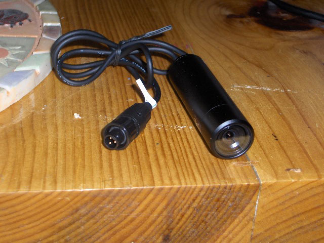

    Personellement, j'ai fait cet achat pour utilisation lors de randonnées à moto. Donc je l'utilise avec une caméra paluche, comme probablement 95% de la clientèle visée par ce produit. Quoi que l'on peut tout de même l'utiliser pour copier des DVD, car il n'y a effectivement aucune protection de copie ou un truc du genre. J'ai fait le test, et le résultat est fort concluant. J'ai copier un DVD commercial (que j'ai déja payer, merci beaucoup) directement sur la carte mémoire en format mpeg-2. Ensuite j'ai gravé le fichier sur un disque vierge DVD et presto, lecture immédiate sur mon lecteur de salon, avec une qualité franchement surprenante. Of course, je n'utilise que la qualité optimale, n'ayant généralement pas beaucoup d'intérêt pour les qualités inférieures.

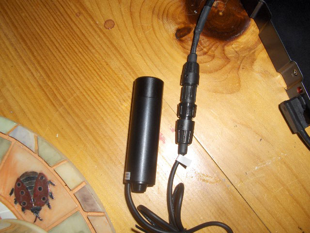

    Pour l'utilisation avec une caméra embarquée, veuillez noter que l'enregistreur permet d'alimenter la cam à partir de sa propre batterie rechargeable. Donc plus besoin d'une alimentation externe pour la caméra. J'ai acheter du même fournisseur ci-haut mentionné, la version 520 lignes avec câble waterproof. Ce câble fourni toutes les connections nécessaires dans un même câble, soit la connection Vidéo ainsi que l'alimentation DC pour la paluche. Ce câble permet un branchement rapide, et résiste à l'eau. Il est très bien adapté pour mes besoins, et simplifie le branchement tout en éliminant plusieurs câbles gênants. La qualité de la vidéo obtenue via la plauche est excellente, mais pas aussi bonne que lorsque l'on enregistre directemente d'un DVD ou de la télé, mais bon c'était à prévoir tout de même, il s'agit d'une paluche! Mais bon j'aimerais bien l'essayer avec une Sony XC-555, ça doit être génial!
    Pour ce qui est de l'audio, sachez qu'un micro interne est inclus avec le Bullet DVR. Il est possible d'utiliser un micro externe, via le câble standard, qui lui est muni d'une prise vidéo, audio et DC. Notez qu'il n'y a pas de prise MIC mais seulement RCA.
    Pour ce qui est des accessoires inclus, il y a un adapteur Compact Flash à PC card (PCMCIA), le câble vidéo standard (avec les 3 fiches), un CD contenant logiciels et guide d'utilisation en Anglais seulement.
    Pour ceux qui comptent enregistrer des sorties en piste sur circuit, il y a une option vachement intéressante, qui permet de se servir de l'enregistreur comme d'un chronomètre infra-rouge. Le DVR capte un signal émis à partir d'un émetteur placé sur le circuit en question, et puis enregistre les temps sur la carte mémoire, avec l'option d'afficher directement sur la vidéo enregistrée. Ce kit supplémentaire coute dans les $150 et est fournis avec un logiciel permettant de transférer les chronos ainsi que les vidéos, et puis d'y ajouter un tas d'autre données relatives à la mise au point du véhicule dans le but d'améliorer son pilotage et de réduire ses chronos.
    En résumé, le Bullet DVR est un nouveau produit for intéressant et prometteur. Je suis très satisfait de mon achat jusqu'a présent, bien que ne n'ai pas encore beaucoup d'heures d'utilisation, mais je compte bien me reprendre lorsque la température sera un peu plus clémente.
    J'inclus quelques photos du bidule avec la paluche, pour ceux qui voudraient voir la qualité de la vidéo vous n'avez qu'a visiter le site du distributeur, on peut y trouver des exemples dans la section "Gallery".
    J'espère que ma maigre contribution puisse vous être utile, n'hésitez pas à me contacter pour des questions plus spécifiques.

    le micro interne fonctionne très bien pour mes besoins, mais ne sera pas très utile si tu veux enregistrer une conversation. Puisqu'il est situé à l'intérieur du boitier, il n'est donc pas très adapté aux sons faibles environants. Mais pour capter le bruit du moteur, c'est nickel. Donc si c'est pour utiliser pour autre chose qu'à moto ou en voiture, je conseille d'acheter le micro externe aui coute aux environs de $25.
    Pour les boutons, il faut appuyer dessus durant au moins 2 secondes pour activer les fonctions "stop" et "record" alors ça ne cause pas de soucis si on appuis par erreur.
