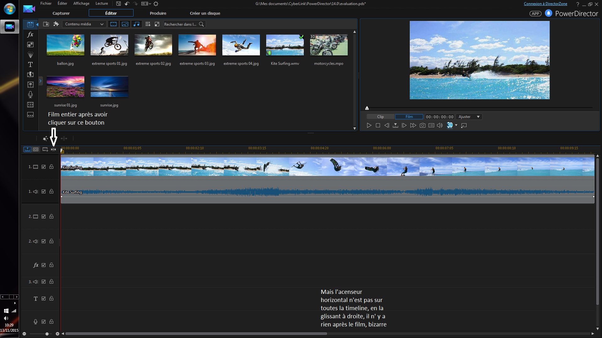

    Bonsoir,
    J'explore PWD 14 ultra
    Quand je clique sur le bouton 'regarder le film en entier' le film apparait bien en entier sur la timeline, mais il reste une grande partie vide a la suite du film.
    Pouvez-vous me confirmé cette anomalie ?

  5. panagix
    77
    +0 / 2 / -0
    Je comprend pas votre question
    Voici en image

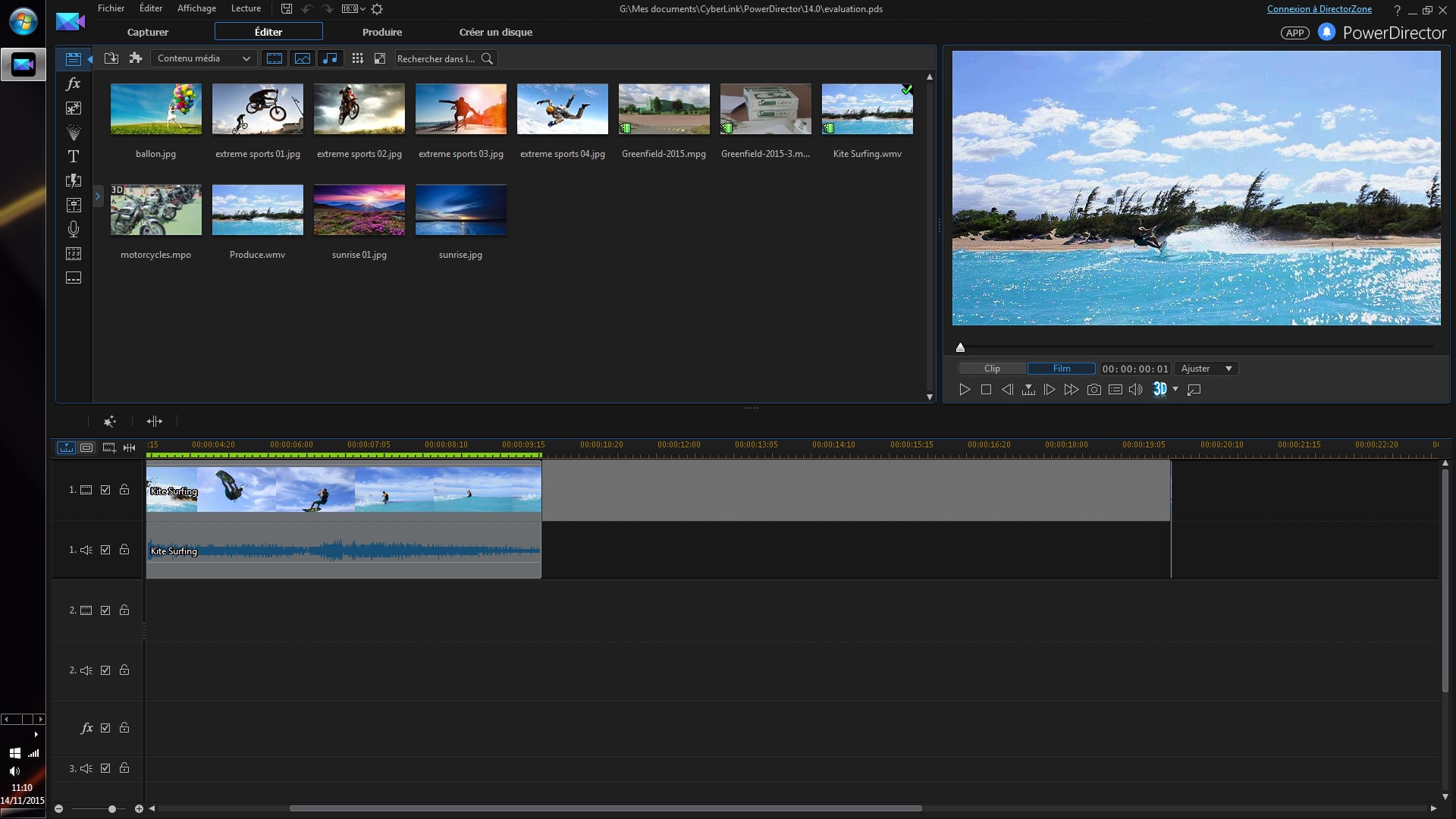

  8. panagix
    77
    +0 / 2 / -0
    Voilà une capture d'écran après la fin du film
    Pour le rendu, de chaque coté du curseur de lecture, il y a des poignées, que j'ai tirer pour mettre au début et a la fin, après la fin du film, le repère de fin ne va pas plus loin.
    Est-ce bien ça que vous parlé de rendu ?

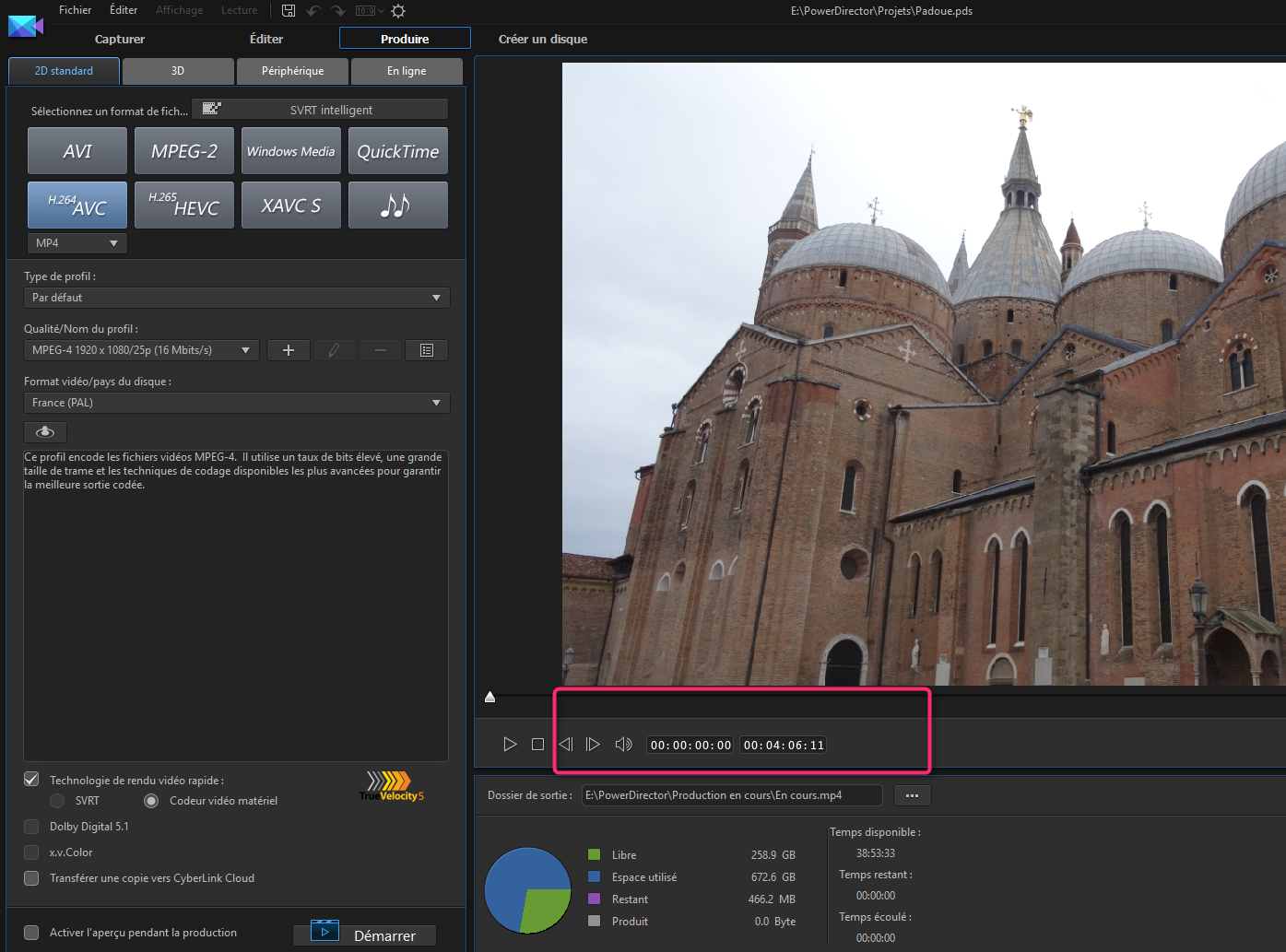

    Est-ce que la durée du film est la même sur la timeline et sur la fenêtre de production ??????? Durée film 1.png Durée film 2.png

    Bonjour Papido,
    Oui c'est la même durée dans les 2 fenêtres.
    Quoi que j'installe comme média sur la timeline, il y a toujours se vide après le média, vidéo, photo ou autre
    Voila ce que ça donne si une image restante se balade quelques part après le film, il y a un grisé entre les 2, ce qui n'est pas le cas, dans mon problème.

    Je viens de vérifier à nouveau chez moi . La production de mes fichiers est toujours d'une durée équivalente à celle de la timeline .

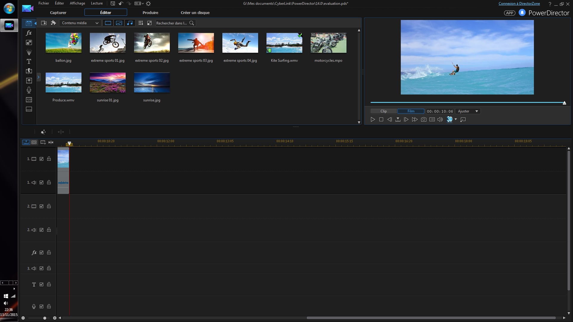

  14. panagix
    77
    +0 / 2 / -0
    J'ai pu voir power director sur un autre PC, en faites ceci n'est pas un bug mais le fonctionnement normal.
    Quand on clique sur le bouton film en entier, nous voyons bien le film en entier sur la timeline, par contre l’ascenseur horizontal n'est que de moitié, ce qui laisse la possibilité de le glisser vers la droite afin d'y ajouter des médias a la suite du film.
