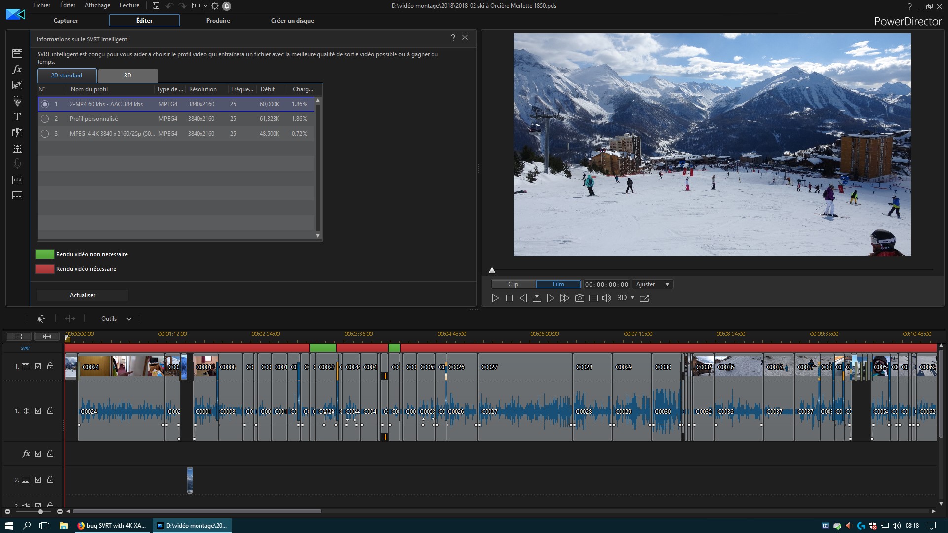

    bonjour,
    Mon précédent caméscope Sony filmait en AVCHD 1920x1080p 50i ; je faisait mon montage vidéo et utilisait le mode SVRT qui ne retravaillait que les parties de la vidéo qui étaient modifiées : transitions, titres etc.
    les autres parties de la vidéo restaient telle quel et je gardait la qualité d'origine en exportant dans le même format vidéo AVCHD.
    Maintenant, j'ai un caméscope Sony Ax53 en mode 4K XAVC S 60 kbits qui génère un fichier MP4 avec audio LPCM.
    Je veux finaliser ma vidéo en utilisant le mode SVRT afin de préserver la meilleure qualité d'image: mais le mode SVRT ne s'applique pas à toutes les séquences vidéo ; une grande partie des vidéo apparaissent en rouge dans le mode SVRT !
    j'ai l'impression que le format XAVC S n'est pas bien reconnu par le logiciel , y a t'il un bug ?
    je m'aperçoit aussi que chaque séquence vidéo du camescope à un débit différent : tantôt 55 kbits, 58 kbits, 60kbits ; est-ce la raison pour laquelle le mode SVRT ne s'applique qu'à une séquence et pas aux autres ?
    Y a-t-il un réglage à faire ?
    Je vous remercie
  2. alex.crak
    je joint une copie écran pour mieux visualiser mon problème.
