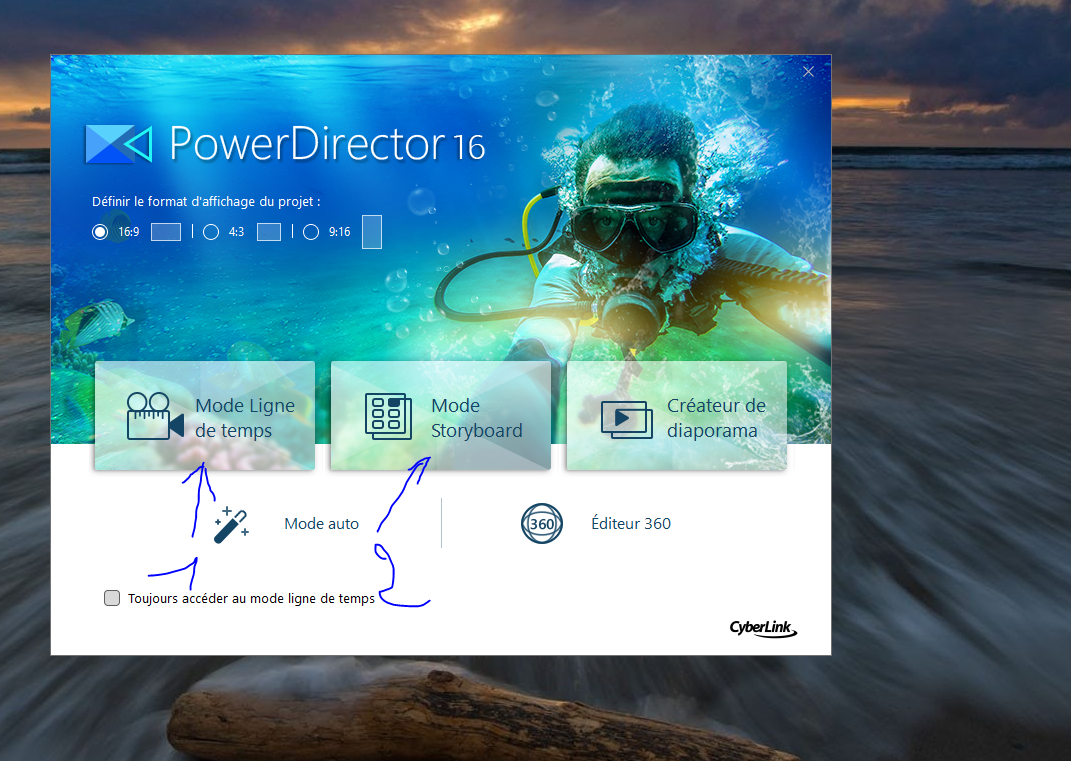

    1 - Sur la page d'accueil: Choix entre Timeline et les vignettes. le choix reste sur la chronologie
    Menu principal - choisissez sur la vignette, c'est bon mais pas de retour possible sur la ligne du temps.

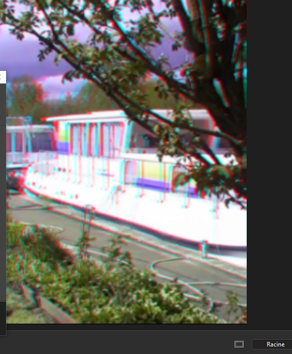

    2 - Création d'un menu 3D - Importation d'une photo 3D MPO - Qualité médiocre sur l'écran. Image floue.
    J'ai toujours connu sela dans différentes versions.
    Avez vous connu ces problèmes, je les ai signalé sur le forum et j'attends la réponse.

    Pour la création d'un menu 3D avec une photo MPO ( en fond) ci joint une capture, je n'ai jamais réussi à obtenir à partir d'une photo MPO 3D un fond net. et cela même sur des d'autres versions 14,15
    Cordialement
    Jacques

    Bonsoir et merci Le phoque
    Je suis sur PowerDirector 16
    en appuyant sur la touche de tabulation OK, cela fonctionne, et je passe du mode ligne de temps au mode story board et vice et versa
    sur la page d'accueil (voir Pj) - que je clique sur l'une ou autre case cela me ramène toujours sur le mode ligne de temps
    Quand je suis sur la ligne de temps et que dans le menu déroulant je choisi mode storyboard, je passe effectivement au mode storyboard, mais si je clique à nouveau sur la ligne de temps le logiciel plante avec un message à signaler à cyberlink
    Mais effectivement c'est plus facile d'appuyer sur la touche tabulation et cela fonctionne.
    Merci pour votre intervention
    Cordialement
    Jacques
  5. jacquesvideo
    1 970
    947
    +18 / 23 / -0
    J'ai installé le patch 2218-GM3 et maintenant cela fonctionne en utilisant le menu déroulant
