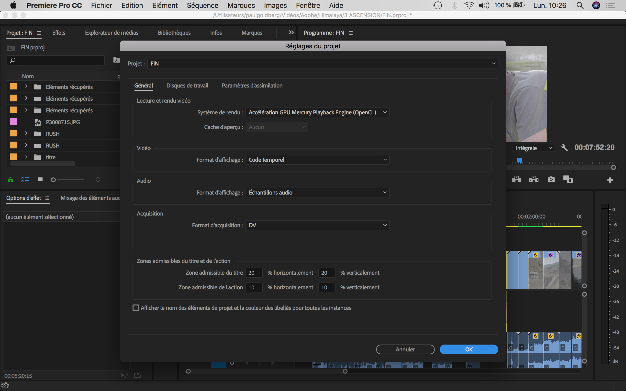

    Ok, je vois, mais est ce que c'est bien dans les reglages de timeline ou bien dans les reglages du projet, comme sur ma capture ?
    Car dans les réglages du projet il y aussi ce paramètre qu'on peut changer avec une case "cache d'aperçu" mais qu'on ne peut pas changer dans n'importe quel système de rendu.. je me demande ce qu'est cette cas, si elle apporte quelque chose ?
