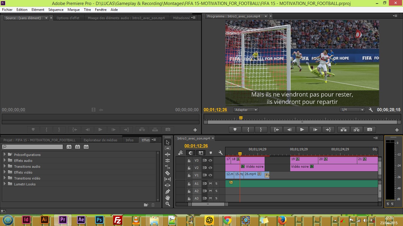

    Je suis sur un nouveau montage, et il vient de m'arriver un gros gros problème :
    lorsque que je lis mes rushs dans la timeline, normal j'ai le son et l'image sauf quand je veux travailler image par image (avec les flèches directionnelles par exemple) je n'ai pas de son du coup il m'es impossible de savoir si je suis bien calé sur le rythme ... Pourtant je n'ai rien touché depuis le moment où cela marchait.
    Quelqu'un saurait d'où vient le problème ?
    Merci d'avance ...

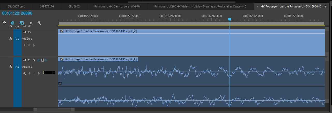

    "sauf quand je veux travailler image par image "
    Si vous arrivez à interpréter le son en le jouant image par image, vous avez une sacrée oreille :D.
    Pour faire une bonne synchro image/son il faut dilater la timeline (vous pouvez descendre à l'image près et même au 1/48000 de seconde en activant la visualisation en "unités de temps audio")
    et agrandir en hauteur la piste son, de façon à avoir une très bonne représentation de l'onde sonore.

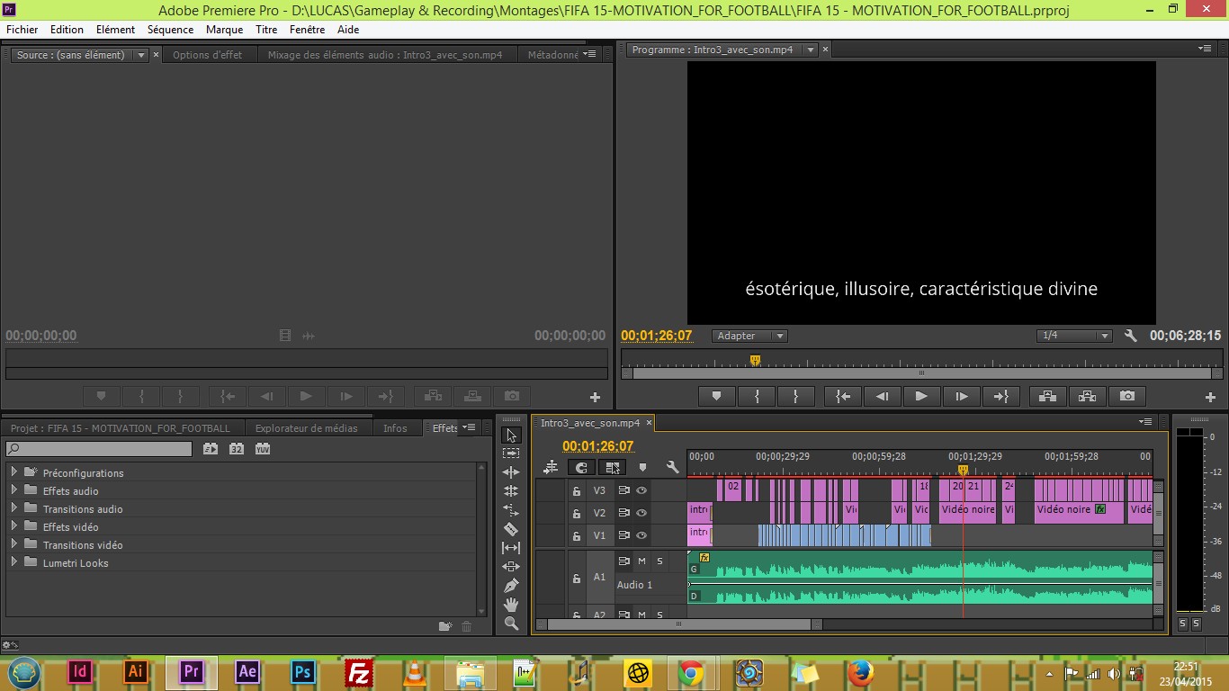

  5. LucasKnittel
    J'ai ajouté une capture d'écran :)
    C'est l'indicateur en bas à droite où l'on voit les variations donc je parle depuis avant.
    Si qqun a la solution ...
  6. ogt
    L'audiomètre (panneau en bas à droite) donne une valeur moyenne du niveau, pas une valeur instantannée.
    Donc, si vous avancez doucement, image par image, le niveau moyen va être nul et on ne verra rien d'affiché.
    Si vous avancez plus rapidemment (appuis répétés sur le flêche), vous aurez une variation de ce niveau.
    => je vous ai donné la bonne méthode pour faire de la synchro son/image
    Sur votre image on voit que vous n'avez même pas développé la piste son pour voir le signal.
  7. LucasKnittel
    Olivier, le problème est que justement en appui répété (ou enfoncé l'audiomètre ne varie pas) ....
    Et même en agrandissant la piste son (comme ici), je n'ai pas pu trouver le problème ..

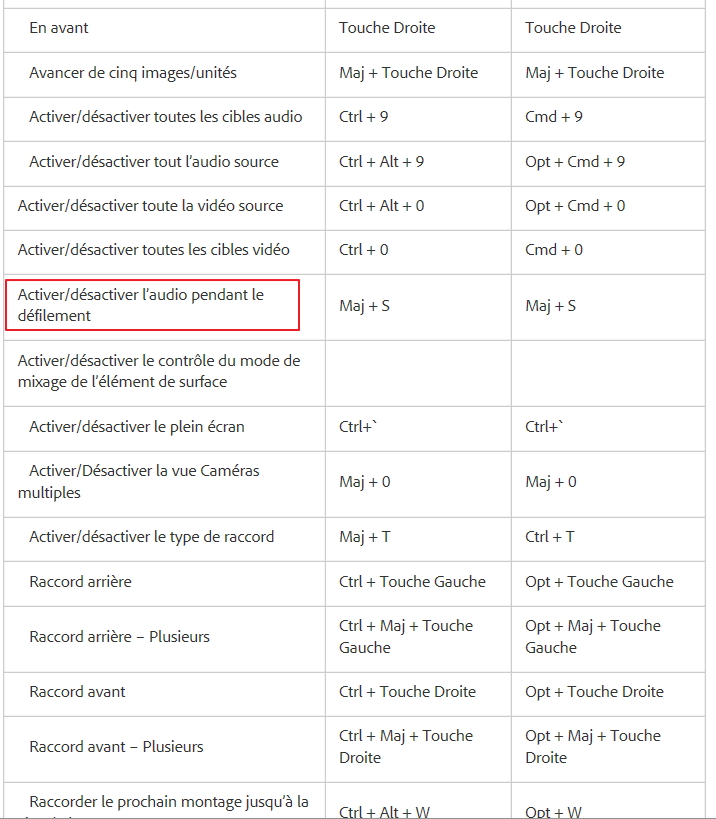

  11. LucasKnittel
    Problème réglé !
    ALLELUIA j'ai trouvé !
    Mon tuteur de stage m'a dit que ce serait sûrement un raccourci clavier, et en testant plusieurs raccourcis j'ai trouvé le bon :
    Maj + S
    Mon son marche comme avant, je suis soulagé !
    (peut-être pas trop logique de mettre ce raccourci à côté de celui pour sauvegarder ...)
    En tout cas merci de vous être pris le temps et de m'avoir aidé même si ce n'est qu'un peu :)
  12. ogt
    "et en testant plusieurs raccourcis j'ai trouvé le bon "
    Tous les raccourcis clavier sont définis dans le menu : Aide : Clavier
    Si vous faisiez comme moi, tout avec la souris, c'est bien plus rapide et on ne se trompe pas de raccourcis, il y en a près de 300 !
    Donc vous n'aviez pas le son en balayant manuellement la timeline, ce qui est plus significatif pour vous aider, que de dire que l'audiomètre n'affichait rien. (Et ce n'est évidemment pas un BUG).
