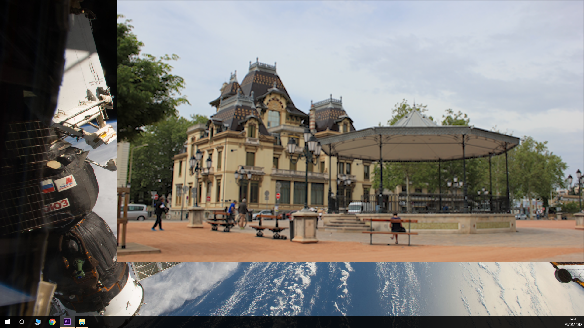

    J'utilise Acter Effects CC 2018 avec pour moniteur un écran branché en HDMI (J'utilise donc un "Moniteur Adobe"). Au démarrage du logiciel, tout est normal, mais après seulement 2 minutes d'utilisation, la prévisualisation se rétrécit et se place dans un coin de l'écran, faisant apparaître autour mon fond d'écran, ma barre des tâches, etc...
    Un redémarre du logiciel ne suffit pas à replacer l'écran, il faut redémarrer le PC entier.

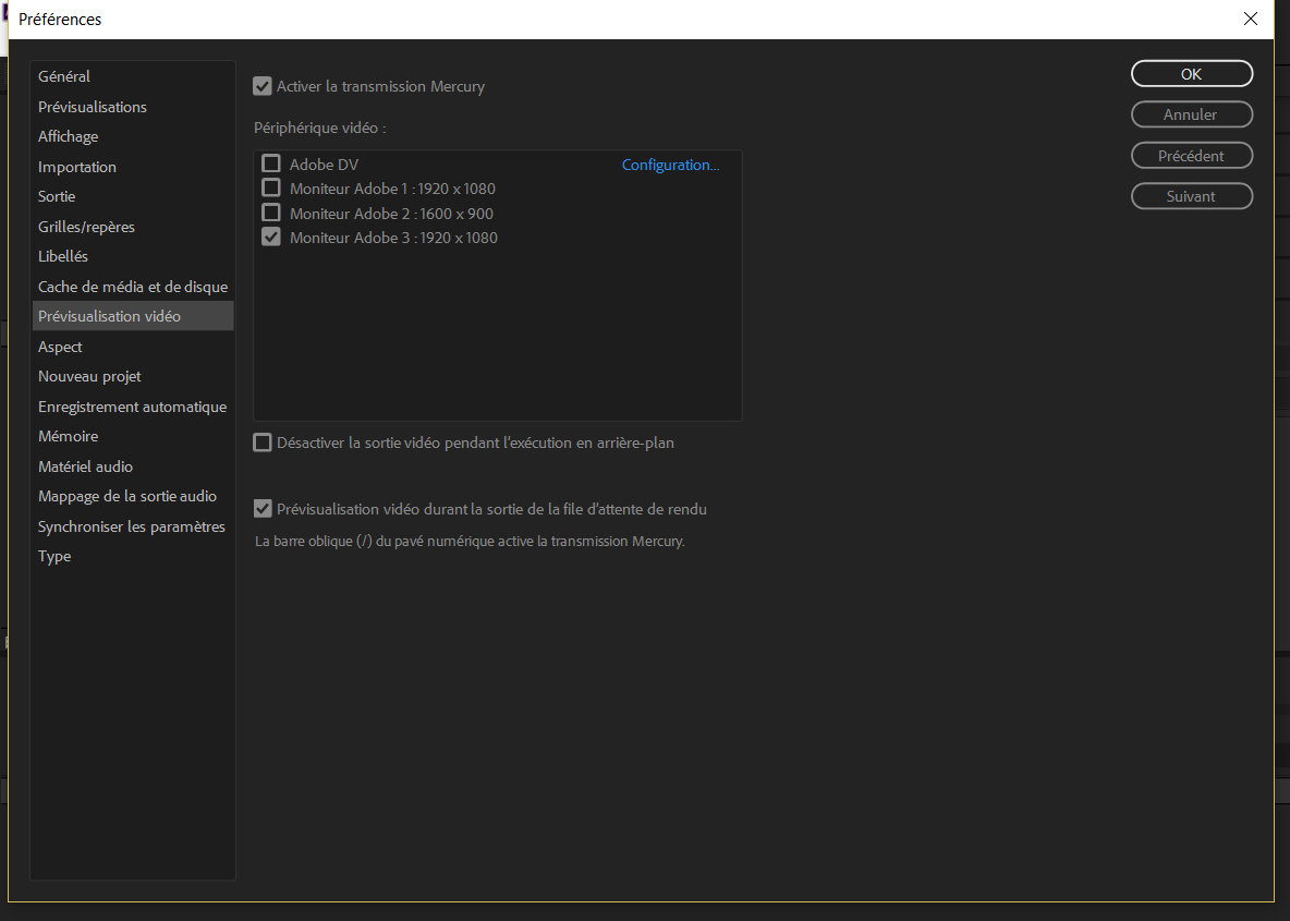

    Les 3 écrans simultanément connectés (en mode écrans étendus) :
    donnez la vue "Préférences : Prévisualisations vidéo"
    Ou alors vous déplacez la fenêtre principale de AfterEffects sur un écran secondaire ?

    J'utilise la previsualisation, dans les préférences

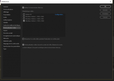

  9. clemzouzou69
    Voilà !

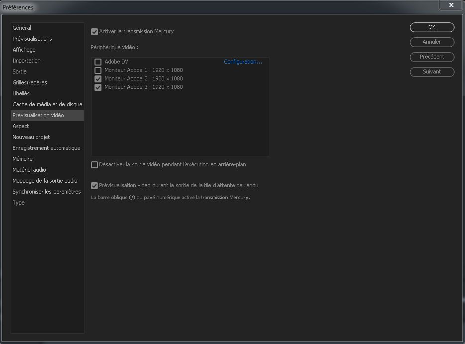

    J'ai une configuration semblable, mais avec 3 moniteurs en 1920*1080, et je n'arrive pas à reproduire votre problème.
    J'ai pourtant essayé toutes les combinaisons possibles d'affichage.
