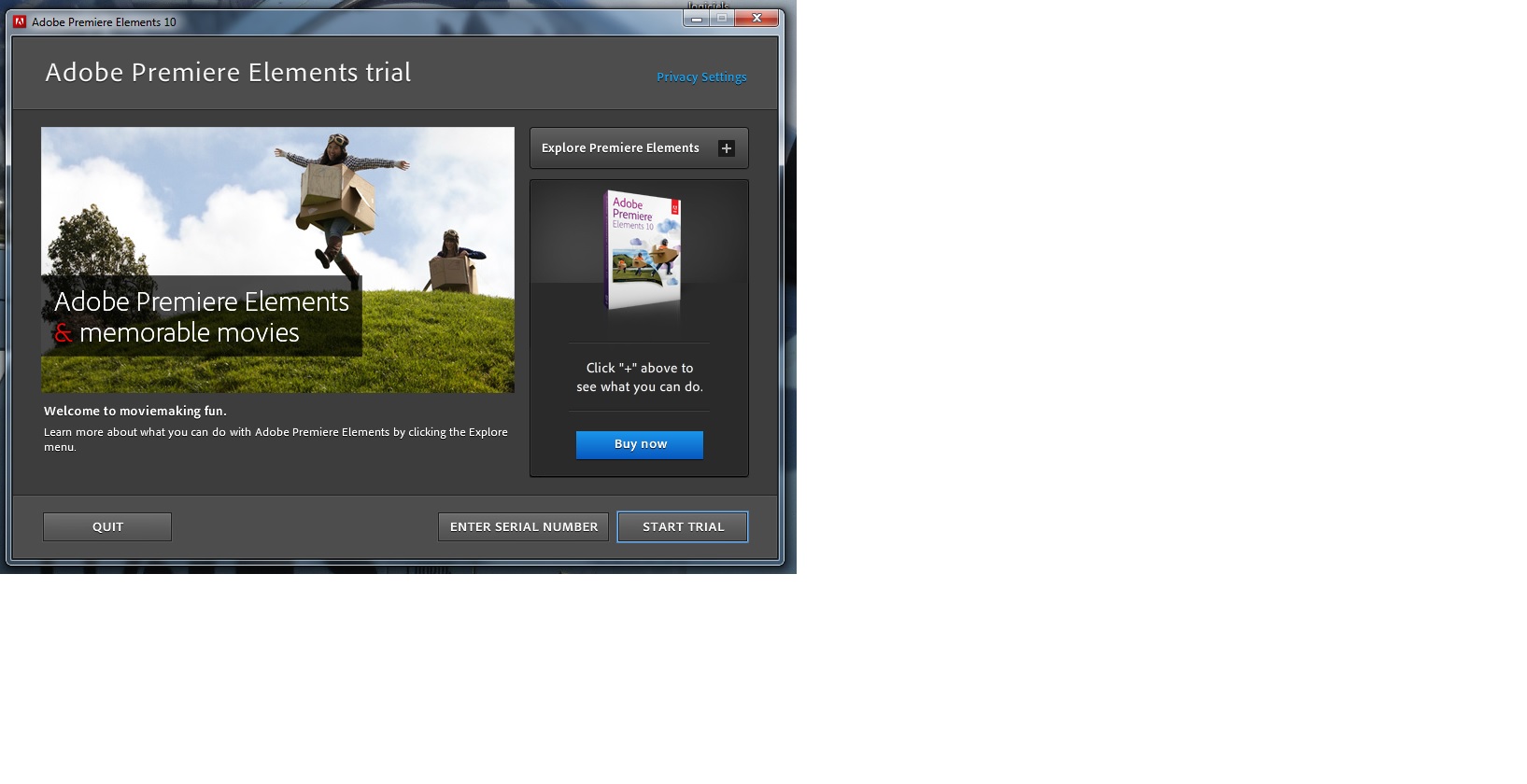

    Il y a quelqu'un temps de cela (ça se compte en mois), ma femme m'a offert PE10 que je me suis empressé d'installer bien entendu. Tout se passe normalement quand lorsqu’il y a quelques semaines, je rencontre des problèmes sur un projet (pb décris dans un précédent topic), je finis pas désinstaller/installer PE10 mais le logiciel se met à bugger par la suite ooooooooo !

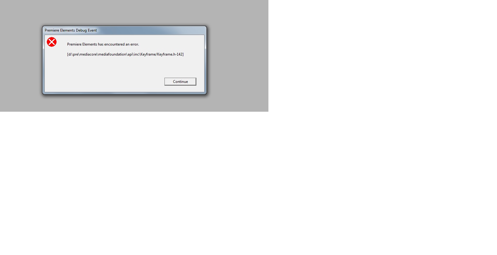

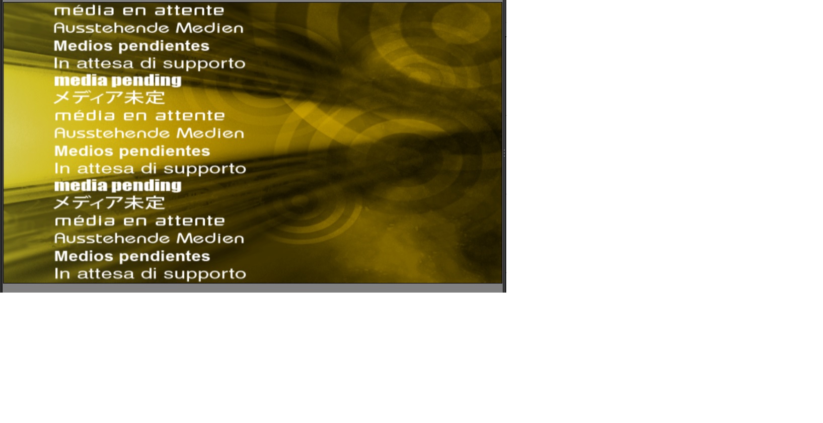

    C'est-à-dire que lorsque je lance le logiciel, il me demande d'accepter le contrat de licence adobe elements organizer puis celui de PE10!!! Je m’exécute, et après il me met l'écran de la premiere image jointe!!! Au final je me retrouve à rentrer le numéro de série et je me retrouve sur PE10 en anglais!!!!!! Lorsque je charge un projet, et que je fais une lecture dans le projet en lui même ça donne l'écran de la 2è image jointe!!!
    Donc vous pensez bien que j'ai de nouveau désinstaller/installer le logiciel. Il s'est remis à fonctionner normalement sauf que de temps en temps il me lancait l'organizer alors que je lui avais dit de ne pas le faire. Et tout à l'heure je lance PE10 et il recommence à me demander le numéro de série, à se mettre en anglais et à afficher de la merde lorsque je fais la lecture dans un projet!!!

    "et après il me met l'écran de la premiere image jointe"
    L'image en question indique clairement que votre logiciel fonctionne en mode essais, et non pas enregistré. Donc l'activation n'a pas été faite
    N'avez vous pas reformatté votre PC pour réinstaller PE.10 ?
    Il faut cliquer sur la case "Enter Serial Number" et entrer le numéro de licence qui a été fourni avec l'achat du logiciel, avoir une connexion internet active, et un identifiant chez Adobe.

    La deuxième image peut apparaitre à l'ouverture d'un projet, pendant la phase conformation de l'audio (conversion des pistes audio en format non compressé 32 bits), ce qui peut être assez long, si le clip est lui même long.

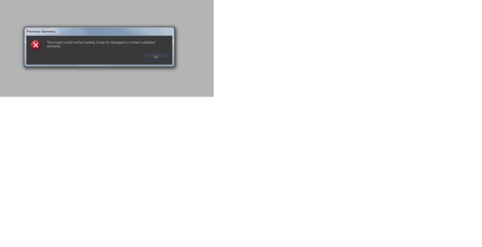

    Par ailleurs, j'ai relancé adobe puis j'ai ouvert le projet dont je parle dans le NB de mon premier message. Nouveau "rebondissement", après avoir cliqué sur le dit projet, PE10 m'affiche la 1e image jointe (le lecteur d: étant la partition où je stocke mes rushs. Ce qui est drole c'est que le chemin spécifié n'existe pas, en tout cas au premier abord), et quand je clique sur "continue" il m'affiche la 2è image jointe!!! là, j'en perds mon latin car si cela se passe comme ça à chaque fois que je termine un projet...ça ne va pas mettre longtemps à me gonfler!!!

    Ce problème est lié a votre passage en version anglaise :
    le gestion des chiffres décimaux est différente en Francais (on utile la virgule) et en Anglais (on utilise le point)
    Donc votre projet a été corrompu.
    Il existe des moulinettes pour remettre le projet d'aplomb, mais ne pratiquant pas Premiere Elements, mais Premiere Pro, je ne saurais vous donner plus de détails (mais j'ai aussi eu ce problème dans une ancienne version de Premiere Pro)
