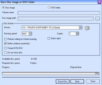

  7. makao0000
    35
    j'ai l'impression que je n'ai pas la même fenêtre que toi, j'ai la version 2.0
    (désolée pour la qualité des images, là encore, c'est une chose que je n'ai pas réussi à faire -réduire mes image en gardant une bonne qualité..snif).
  8. GEGE92
    GEGE92 Estimé et regretté modérateur
    3 300
    17 282
    +0 / 2 / -1
    bonjour,
    Tu cliques, dans l'onglet "Finishing", le dernier à droite, sur le 2ème bouton qui grave, il faut cliquer sur le premier en haut.

  9. makao0000
    35
    (merci pour l'info sur les images! :))
    pour le bouton, c'est ce que j'essaye de faire depuis 3 jour, c'est à ce moment que ca plate, dès que je clic dessus, le programme bug, il se ferme automatiquement, je ne peux rien faire!!!!!

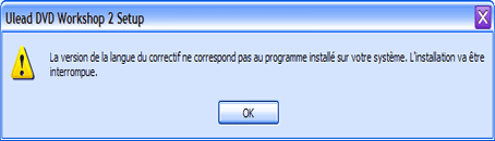

  12. makao0000
    35
    voui alors là... disons que je l'ai déjà fait... et que j'ai essayé d'installer les mises à jour, mais j'ai un message d'erreur qui s'affiche quand je lance le prog de mise à jour, mais ca je crois savoir d'où ca vient (si tu vois ce que je veux dire), mais quant à CE problème là, je ne vois pas vraiment ce que je peux faire, je n'ai pas un sous...
